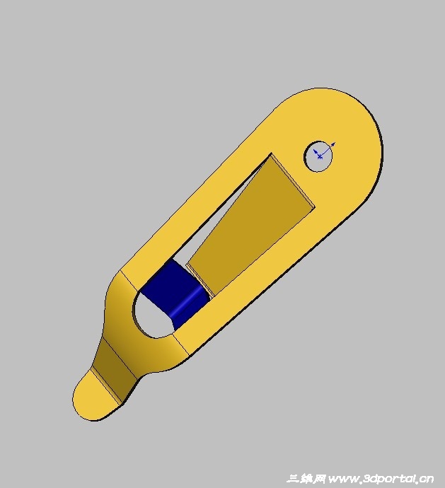

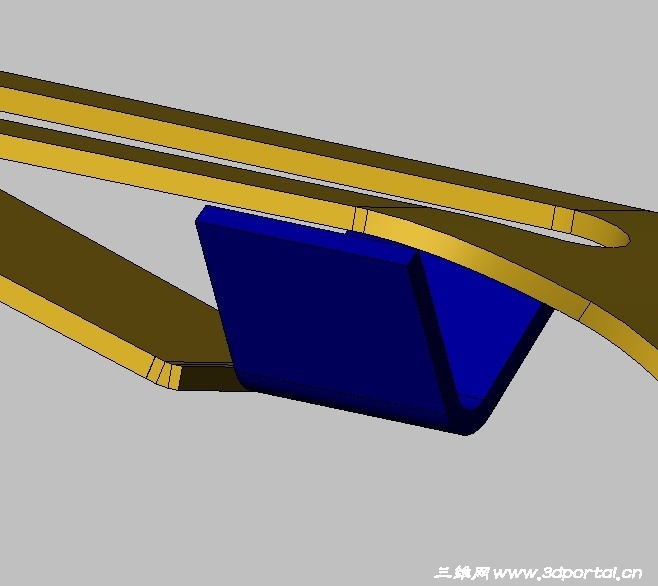

这个零件研究了几天,钣金确实水平有限,希望有高手不吝赐教!* x! a0 {+ [* D1 D' [% ]
! h3 |, K2 k) K9 G  q
                  001.JPG   4 {2 n( d* \8 E/ l8 o
                          现在画到这样
2 p: @  k" ~0 f6 Y0 I. h                  002.JPG

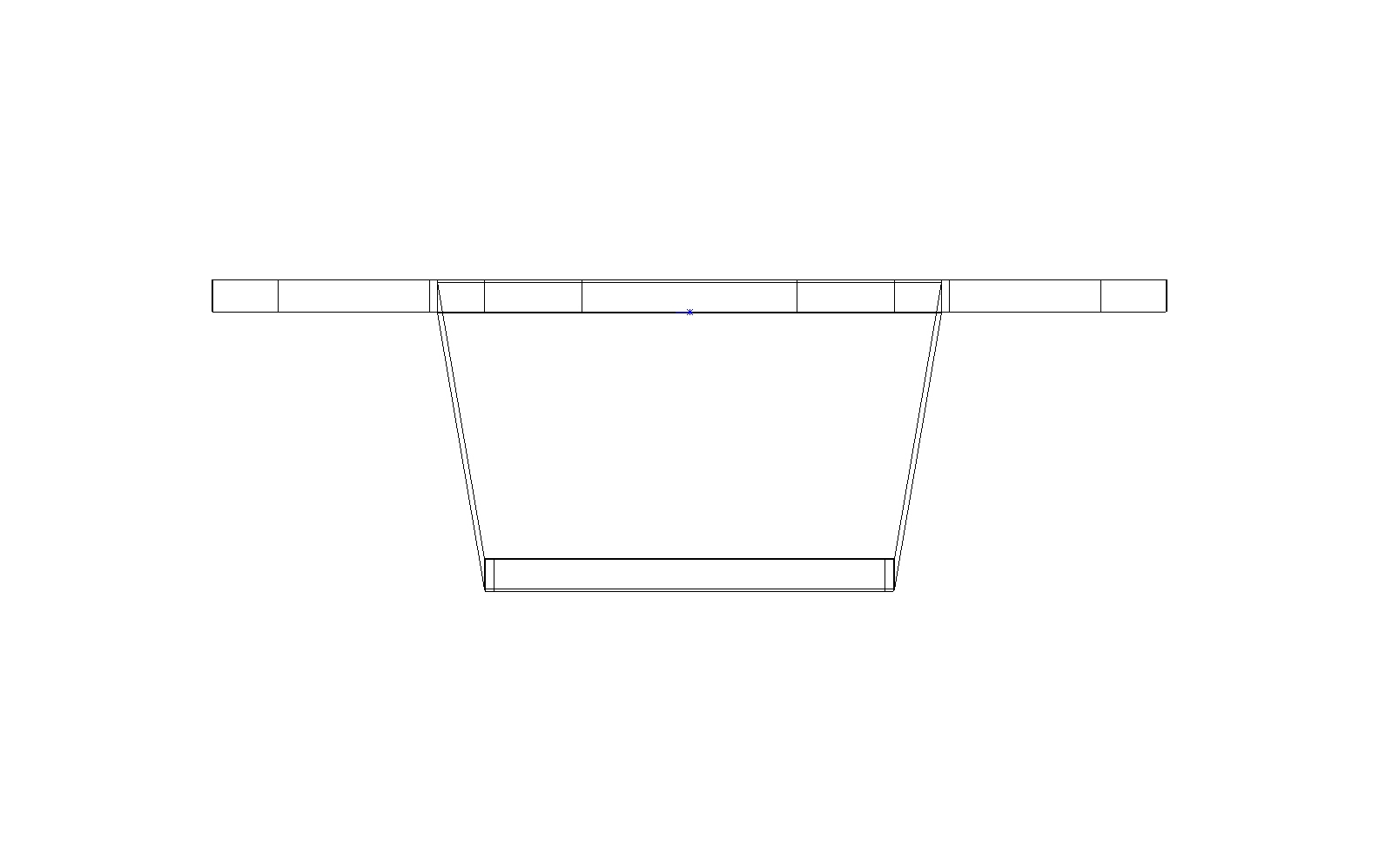

" I1 k% A8 y8 G6 G4 K        接着下来要在选中的面那里做个V形的冲压
3 g6 f* r- m- c. Q: n3 p                  003.JPG
  w8 n. v6 a- e1 Q# }                    V形的截面大概是这样
$ c5 q9 T& ], k: W* ?. I) _% s% }: [" O4 w7 f/ O$ |
7 j" u  M2 e  ]要能跟后面的斜面接的顺。
  X+ J* |. ]/ I/ n. f- r  |真是郁闷死了,研究了几天又是论坛又是教程,结果还是不行。只有来这里求助了,希望有热心高手出现。拜谢
, ^4 o+ Y% `, _( f- q附件是还没完成的零件 旋转铜片.rar (432.96 KB, 下载次数: 56)

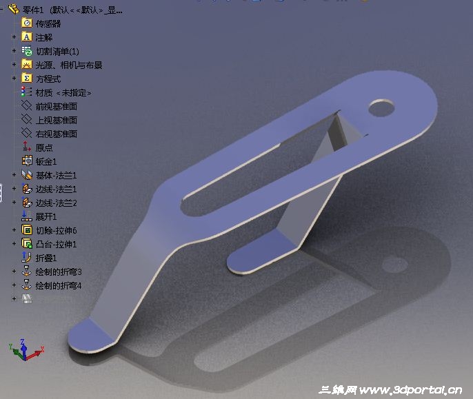

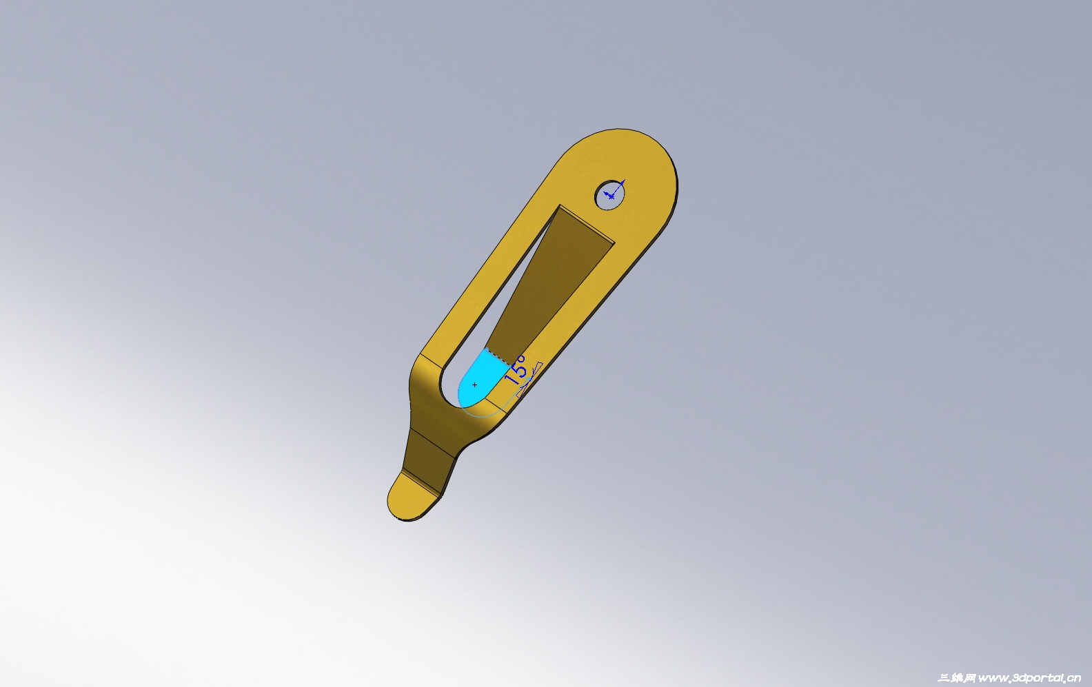

发表于 2010-6-15 22:12:51 | 显示全部楼层 来自: 中国浙江杭州
! z; p. U" l, l4 q9 ?
8 }& \3 @; O  b' b/ }" ]$ q是不是这个样子 1# hzzhf123

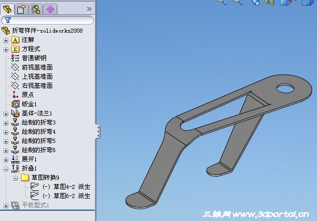

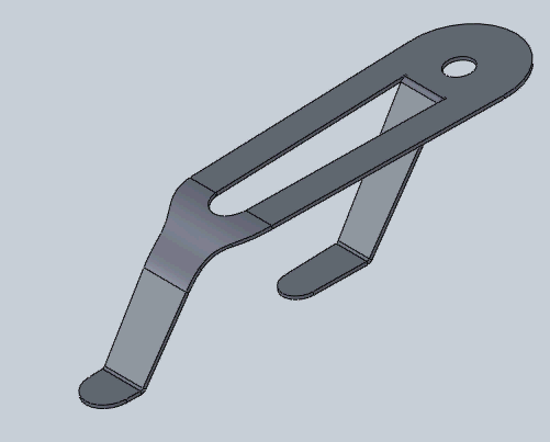

发表于 2010-6-18 13:25:23 | 显示全部楼层 来自: 中国山东临沂
是不是要这样啊?
! D; H3 @' |8 H; o# Z3 X/ y5 r 折弯样图.jpg
2 x: R0 T: }( _' H# \& ^% g不知道是不是这个意思,大家共同探讨。
1 a2 o9 i9 j8 r! K 折弯样件-solidworks2008.rar (223.52 KB, 下载次数: 32)

 楼主| 发表于 2010-6-21 08:19:43 | 显示全部楼层 来自: 中国广东肇庆
13楼兄弟,是这个意思,但是你还没完成啊。你没看清我的帖子?我也是做到这里就无法继续了!

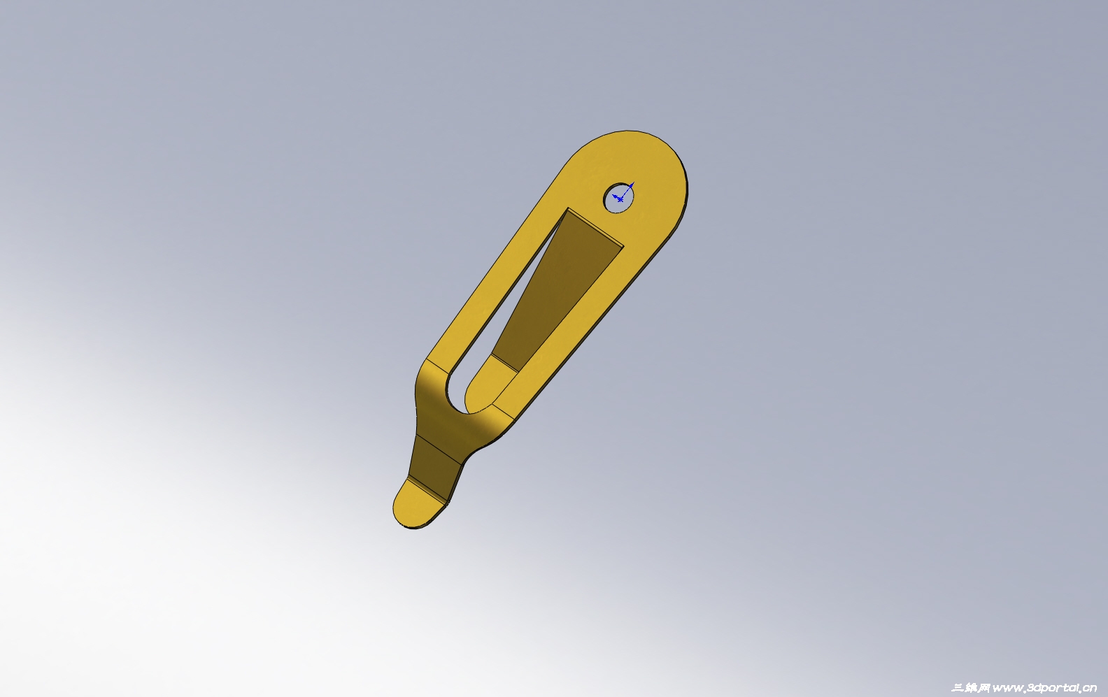

发表于 2010-6-21 12:30:37 | 显示全部楼层 来自: 中国辽宁沈阳
本帖最后由 xp4525244 于 2010-6-21 12:33 编辑 # O2 c$ |" q  r+ O$ f( V/ r

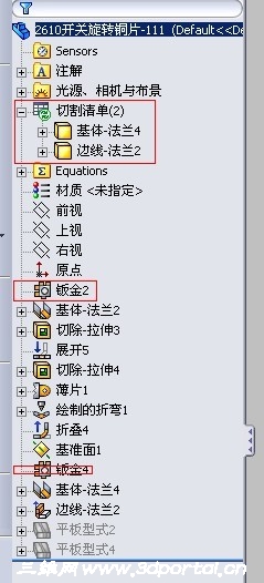

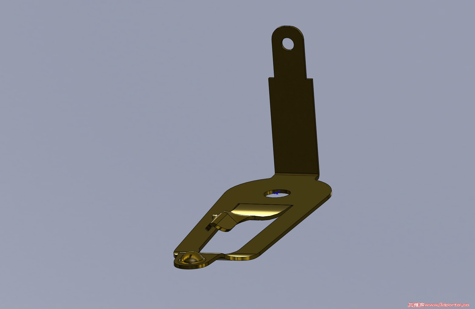

) s3 D- g0 h  v6 v  [( Y& b楼主,我一直在做这个,试验了很多方法。最后决定用多实体钣金做的,我用的是2010,只有2010才支持多实体的钣金。并且能分开展开。
3 b! p  ], J3 @: V3 K/ [8 p你可以试验几种方案: ( K; S) ~* Y* I, E0 m) D
1、曲面转换钣金。
4 y% Q* u7 |! @) i! w2、成形工具
7 F! Z3 O% w1 Y6 s3、多实体钣金、
- v! \& N& @& q9 \2 n8 `' {如果楼主只要形状的话曲面和多实体的方案都可行。多实体钣金能分开展开。但是要用2010的SW 我上面说的LOGOPRESS也是加到SW的一个五金模具的软件。可以通过实体和现有的钣金模型进行模具设计的。下面是我做的。尺寸是尽量画的,有不准确的地方,只是思路!!不知道对楼主是否有帮助。我会在看看成形工具的做法。有不对的地方请指出大家一起讨论。 模型是2010的。
旋转铜片----更改2010.rar
463.68 KB, 下载次数: 34

 楼主| 发表于 2010-6-23 09:31:05 | 显示全部楼层 来自: 中国广东肇庆
17# xp4525244 / w* u& D  W& H
2 c( h. d7 Z: _7 R1 d9 W
兄弟啊!一直在等你。什么都不说了!谢谢就两个字!- }$ C) \. I+ h+ l" _
先看看文件,有啥问题再找你啊!再次谢谢

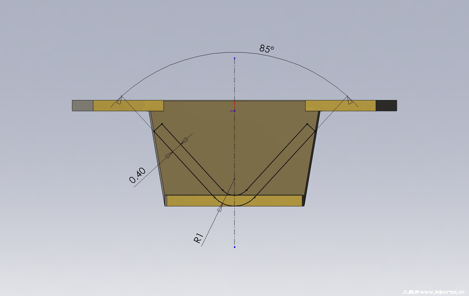

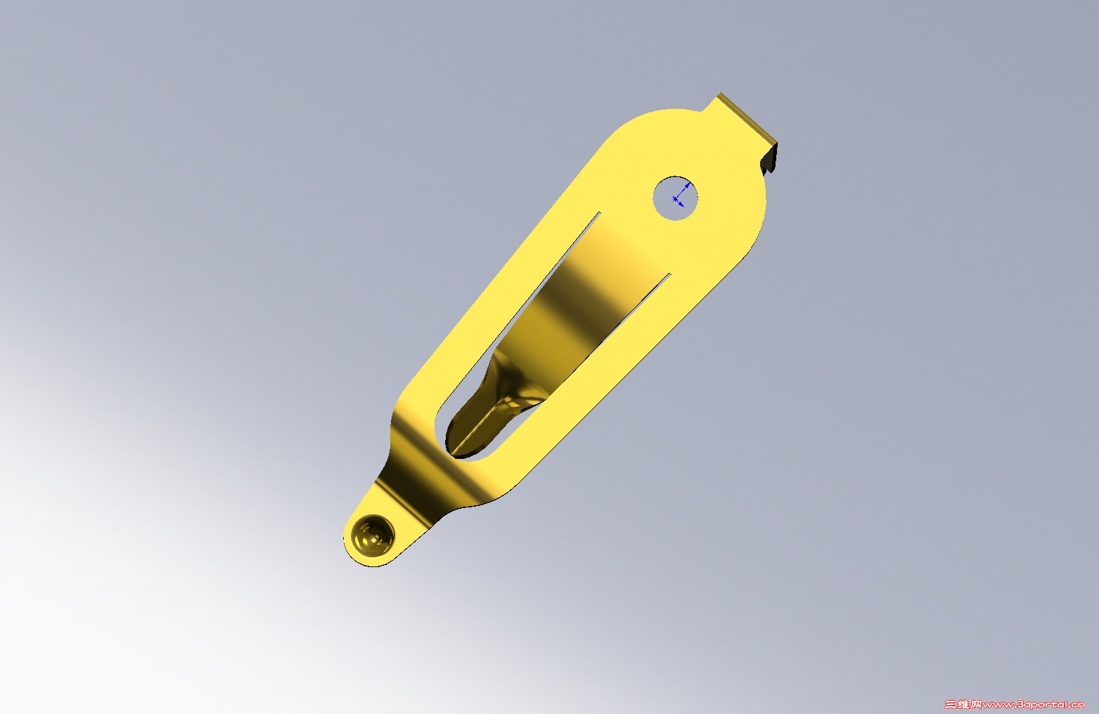

 楼主| 发表于 2010-7-8 15:19:08 | 显示全部楼层 来自: 中国广东肇庆
看看我这样做得行不行!大家研究 2610开关旋转铜片.JPG # T! }7 _6 |% h, v: y% ~
