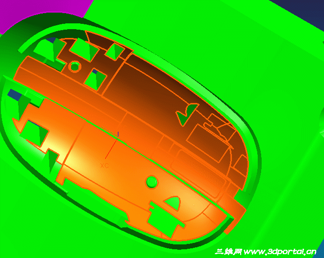

" a: n! J1 l, k9 A; h$ p如题目。请问如所示的碎面如何合并起来。不合并拆电极把人要弄疯。

NX6就有patch hole的功能啊,差不多这样的可以一次性搞定!

附图是合并面做出来的,看是否是你要的效果!

经常遇到这样的图,一般就换CIME拆

直接用简化功能就可以做出了

这样的我就直接用UG的偏置。替换功能就搞定了。

用7.5吧,一个去面功能就可以搞掂
