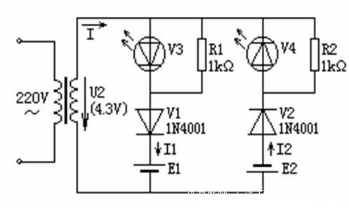

发表于 2010-6-16 07:42:29 | 显示全部楼层 |阅读模式 来自: 中国上海
求解电子图原理,重金悬赏之五3 x7 S& S! m0 i2 c7 G5 U
如图所示,是个电子图,麻烦那位哥们能帮我详细的讲讲这个图的原理。万望那位知道的能给于解答一下。详细解答者有100三维币的个人答谢。

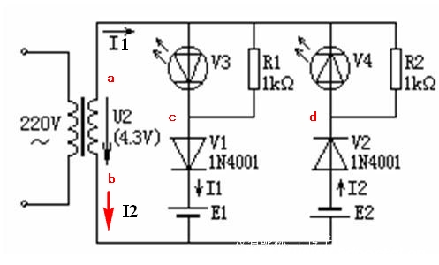

9 W3 o* v3 E( m9 s! b$ N! O这是个简易的充电电路,可以同时对两组总电压3V左右电池组充电." n( M* `' q5 R9 U5 K& u! f
  充电原理如下:% h" w1 F6 S  C
           在U2电源的正半波,a端为正,I1通过了→发光二极管V3和分流电阻R1→二极管V1整流,变成脉动直流电→对电池组E1充电→b.+ @& s1 }: H9 Z8 g; t4 P# x
           在U2电源的负半波,b端为正,I2通过了→电池组E1→二极管V2整流→发光二极管V4和分流电阻R2→a." M/ E# \* `6 @# ~# ^3 k
   U2的峰值电压为4.3×1.414=6.08V
+ K1 q* u8 U' L" a' b: U! K5 [   发光二极管V3,V4压降约为2V" x; B2 U  t5 E; O$ f: z9 P+ a
   硅整流二极管正向管压降约为0.7v7 a. Q3 i( j3 `! }6 Y, b
   那么对电池充电的峰值电压=6.08-2-0.7=3.38V
2 X# Q' h. Y0 W7 G. b: p因此,该电路可以对每组如E1为两节1.2~1.5V的可充电电池进行充电.

这是一个比较简单的充电电路。  工作过程是:市电经变压器降压后,当交流电正半周时经V3发光管和分流电阻R1 ,至整流二极管V1正极,经半波整流后给电池充电,V3发光管兼做充电指示。  同理负半周时电流经过电池  V2   V4  及电阻R2。

属于基础级半波充电电路,一般电池线路的前级还应该加上滤波和稳压电路比较好,否则会充不满电.

" y7 t. z- G- ]+ H2 R6 N/ e  f( N一般对电池充电线路前要加稳压电路和恒流使电池不会过冲比较好.滤波电容可以不用.加滤波对充反差一点.

充电电路过于简单,没有自停或过充保护措施。

该电路是有过充保护或者说充饱自停的。当电池组电压大于或等于3.38V左右时,充电完成。主要是靠发光二极管来阻断充电回路(发光二极管在充电时起充电指示作用,不亮则充电完成)。此时由电阻R1或R2对电池进行浮充。

这是一个电池充电电路。$ {& i- R) @: J  L& q9 p
其中V1,V2为整流二极管,' T/ W/ o7 V1 m6 g5 V
V3,V4为发光二极管,
- b7 @( b; j0 F8 f3 K% }1 tR1,R2为电阻,' T& k8 \: H5 ^* \8 w4 J
E1,E2为电池,
6 J0 \( d' J/ s, D输入端为220/4.3的变压器。# X& u2 v+ @2 S
在U2的正半周时,V1,V3导通,电流流过V3,R1,V1,E1并对E1充电。& |) J5 \: _0 y$ n
在u2的负半周时,V2,V4导通,电流流过E2,V2,R2,V4并对E2充电。

当输入电源电压误差±10%时,就是充不饱和过充就没有保护.

这是一个模型化的的充电电路,实际的充电电路要比这个复杂.换句话说,这个电路没法直接应用于实际.主要原因一是半波整流后直接充电,充电电压纹波系数过大,无法保证电池质量;二是没有过充电保护之类的辅助电路,影响电池寿命的同时,也无法保护电路本身.
