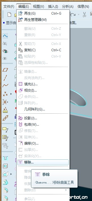

; m0 M0 @) T9 g' V7 e9 q* K4 iPROE5.0外部参数有那些???象PROE3.0的移除命令那个参数一样的。

 楼主| 发表于 2010-6-16 15:22:52 | 显示全部楼层 来自: 中国广东肇庆
谢谢,不是啊。我想找的是象PROE3.0添加r角移除命令:在选项中加入“all_tmp_rmv_srf_feat“,值 设为"yes“,然后看看"编辑"菜单里多了个"remove”命令,象这类的隐藏命令。
发表于 2010-6-17 10:53:17 | 显示全部楼层 来自: 中国广东肇庆
就是说5.0不用加参数就可以用了!
