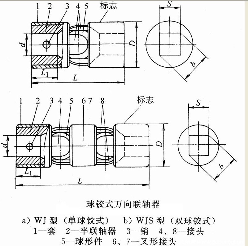

[求助] 谁来教教我球铰式万向联轴器
发表于 2010-6-16 13:20:02 | 显示全部楼层 |阅读模式 来自: 中国山东威海
看不懂图
7 N& D9 q2 b3 p* Y+ a; Q- H谁来教教我

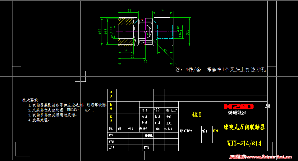

说很难和你说清楚, 刚正好要画一个球铰的。 你看看吧。

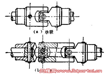

楼主图中的联轴器属于十字轴型万向联轴器,件4、8接头上安装的轴与件6、7叉形接头上安装的轴呈“十”字形,联接体是带十字孔的球形块,这与一般十字轴联轴器中的方形块原理是一样的。所不同的是球形块比方形块的转角更大一些。见下图:
