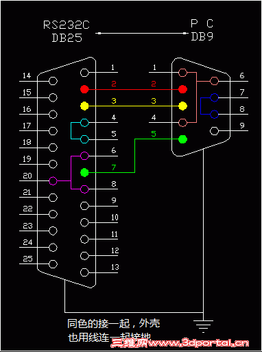

我现在正在使用R232C与电脑进行连接(系统为FANUC0i MD),但是不知道串口(cnc为25针,PC为9孔)之间的焊接关系?恭候佳音。

可惜图纸在家里,忘记带过来,要不然可以发给你,你可以去拆一个好的看看是怎么焊的,我就是这么学的

谢谢各位,现在我已经解决。通过焊接接口,然后安装软件及调整cnc参数。问题解决。我的操作系统为FOUNC0I MD .

是这样的吗
 楼主| 发表于 2010-7-13 10:49:09 | 显示全部楼层 来自: 中国山东威海
完全正确!!!
