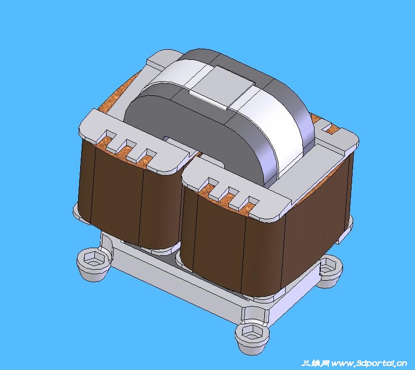

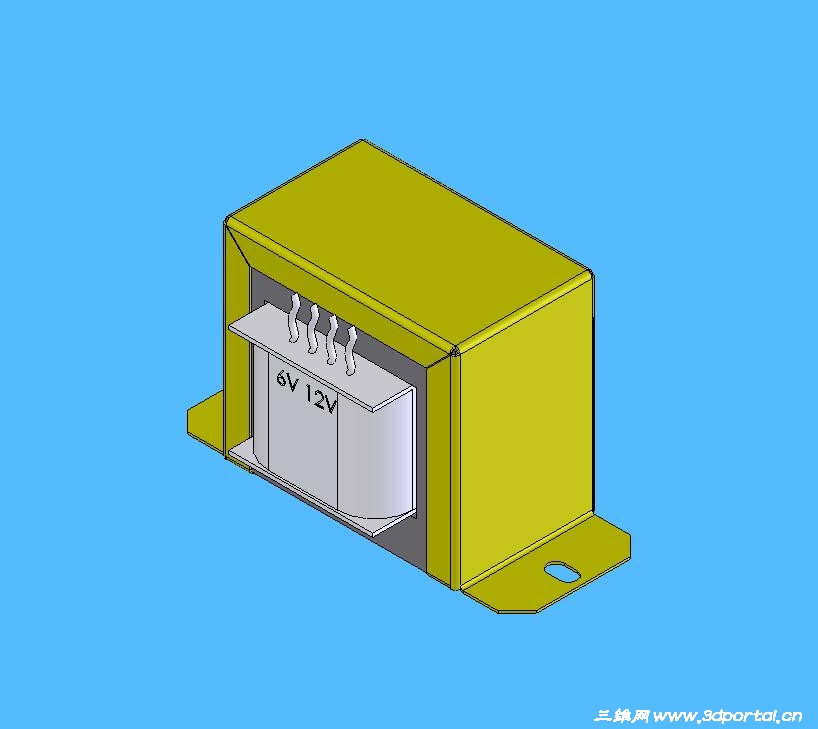

发表于 2010-6-17 08:14:01 | 显示全部楼层 来自: 中国江苏泰州
我也来二只变压器。请大家指正。
