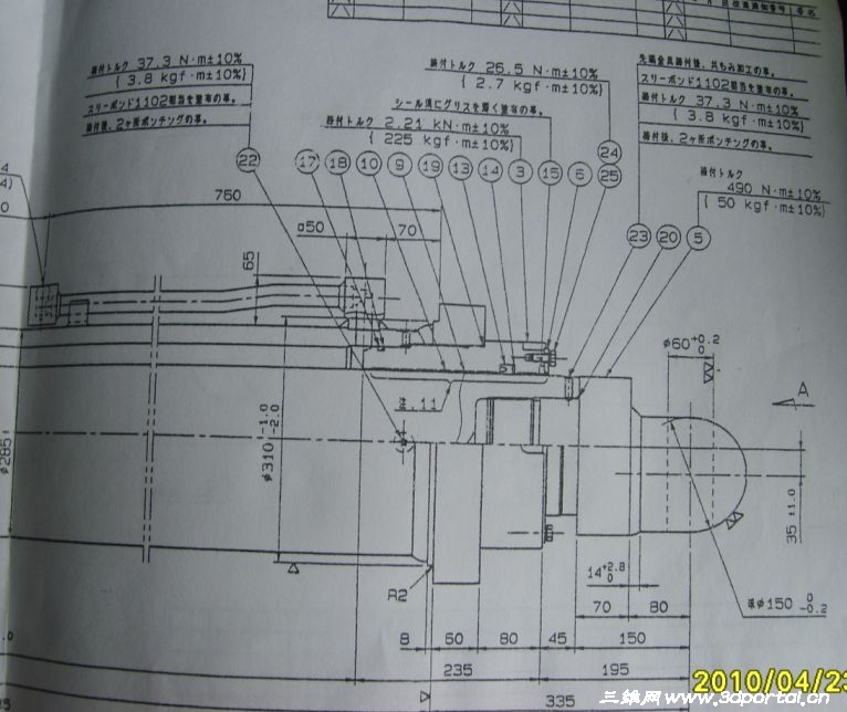

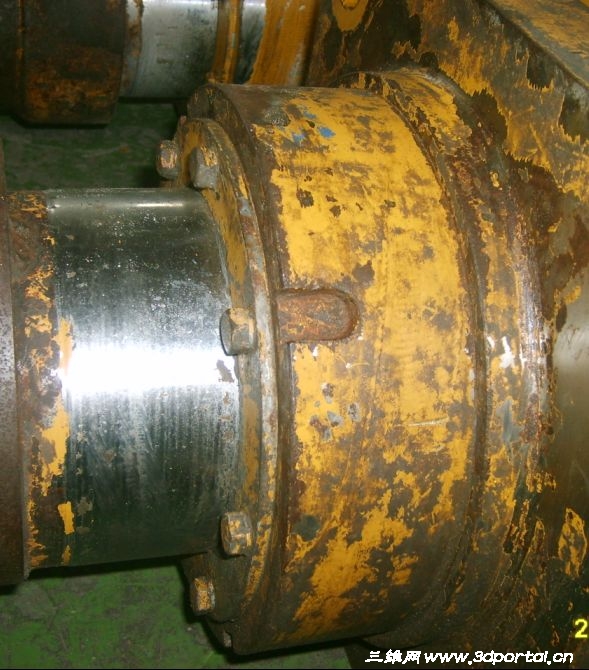

我单位接到一批盾构机(日本小松)用液压缸的维护任务,工人师傅们在拆解的时候出现了问题,在紧定螺钉拆了以后,缸头实在拧不动,(相比我们以前拆过的液压缸,扭矩已经很大了),又不敢加大扭矩使劲拧,怕给液压缸带来损害,结构原理见附图,有没有前辈们见识过这种液压缸,给点建议,在此谢谢了!!

忘记发图片了
