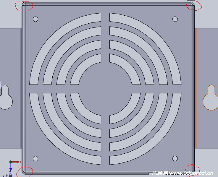

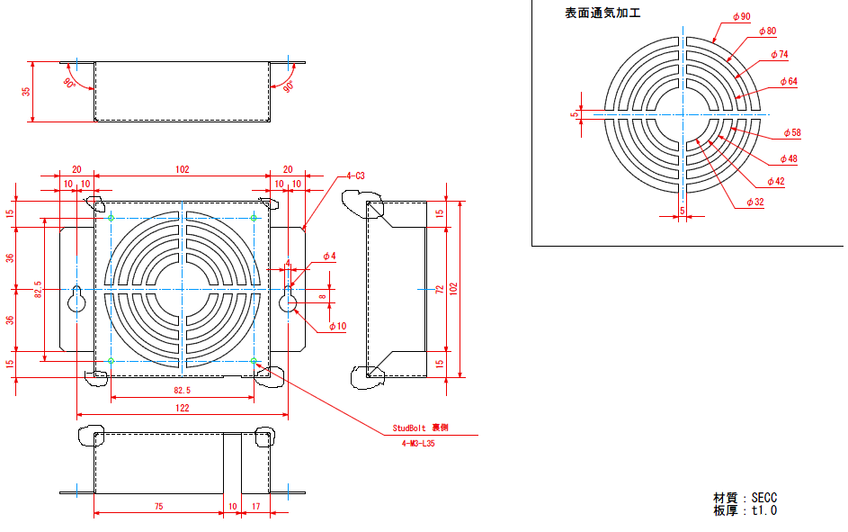

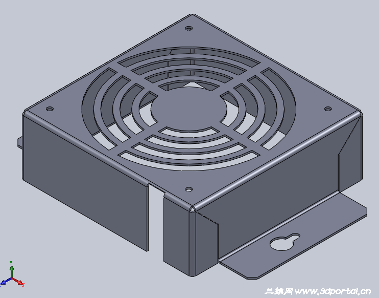

. i# A+ p. r4 G" C) G3 @7 D请高手帮忙,我才学了SOLIDWORKS半个月,我是做钣金件的,我现在碰到一个问题,就是开角的问题,如我附件中那个PNG文件所示,那四个开角从上视图中是看不出的(那个102*102的面上看不出开角)从四个侧面才能看到开角所要求的工艺孔,我就问题就是怎么样才能做面这个样子的三维模型!附件中也有我做的模型,就是不对!
5 d( M6 o& e5 _/ \1 G谢谢了,在线等!! k& E4 v; Q) K1 \' `
另外,客户是要达到那个在上视图中看不出开角,开角都是在侧面的效果啊!

手工画图时总是省略投影,而建模时则一切暴露无遗。
8 c+ a$ W6 L5 `) l出现那四个角属于正常,本来就有的。

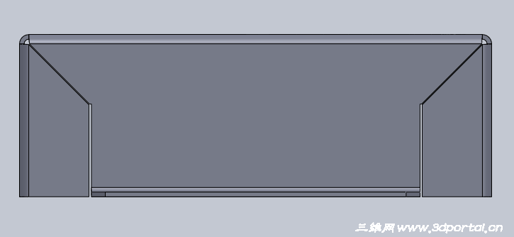

工艺上好像这个角闭合不了。不信你把这块料展开看看。

不知道你的这东东焊接不,如果焊接的话,这些问题是不存在的

角落一定要開孔的 不然無法折彎 摺紙也一樣 你可以把他展開印一比一來折折看~8 Q  x0 M9 Q4 {3 g) d' S0 j
照他兩側的閉合像閃電形的那個才有問題
