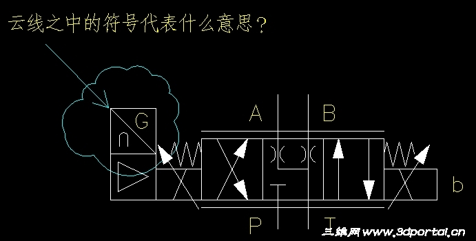

/ T0 o7 D) r( D: r在做项目和翻阅力士乐的样本过程中,遇到了一些高频响阀和伺服阀的一些表示方法,对其中的一些符号不是很了解,特发贴向各位网友求助,望不吝赐教,先行谢过!. Y8 `7 r* Y  S) x1 h; Y- f) X
图1中方框内 G/n  分别表示什么意思。

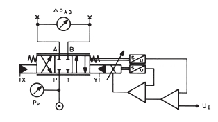

( S* {  Y6 j7 i: ]2 G+ p  P图2中最右边两个叠加的方框表示什么意思?' H) B- b% l* R# A/ Q0 _$ O: z5 @

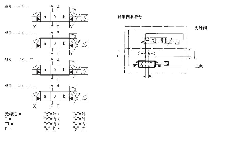

图3中方框内S/U表示什么意思?7 `; r7 f, ~. V9 V; t% F  p" c$ M
图4同图1,其中有两个G/n,是什么意思呢?" Z5 T2 G& \+ Z4 ~. G# ^

图2中最右边两个叠加的方框表示什么意思?应该是电感式位置传感器

图3中方框内S/U表示什么意思?好像是内置触发器电子线路

图4同图1,其中有两个G/n,是什么意思呢?好像代表行程和信号。: Z2 N  U8 ]0 D" D, ~
这些都是电气方面的知识,我们搞液压的知道得甚少。

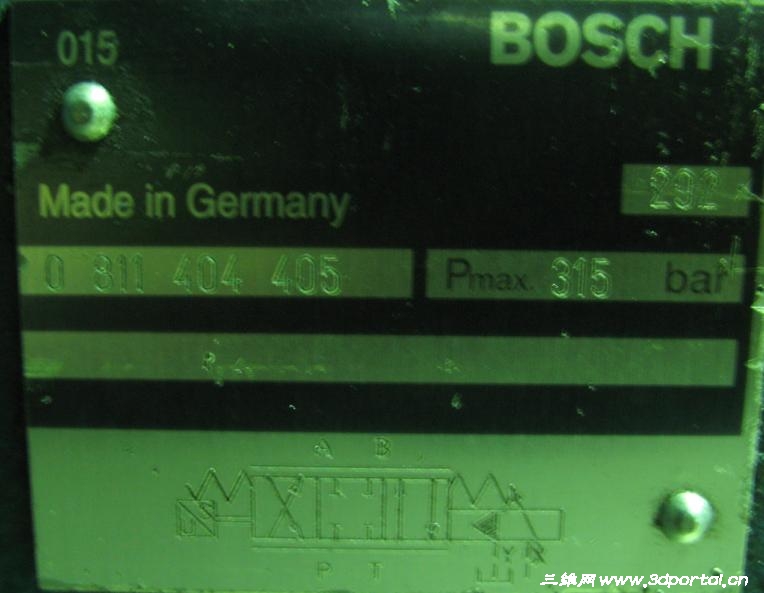

7 d1 F* A+ G$ v4 i* l6 C  z- l对于楼主的问题,我也一直迷糊。
% `6 m) T2 }% [+ N博世和力士乐合并后,高频响阀(比例伺服阀)的符号比较混乱。* d/ ^. L5 ]% Z# U

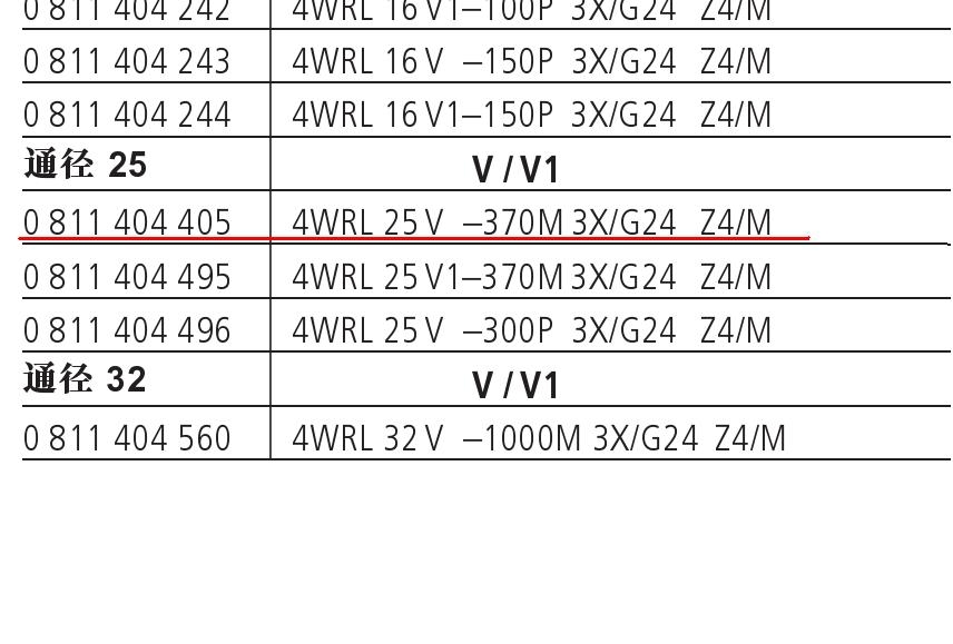

楼主最下面的符号与4WRL是相同的(见RC29086)。
* f. T$ a; n6 j3 o9 M! T但该类型25通径的实物符号见我的贴图。
& w- [% e! e* s. x/ c3 T显然,两者是不一致的。

* B7 E, `5 a; |1 s补充:不妨将简单符号与详细符号做一下对比。
, v) B' Q3 r9 D; V表示的都是感应式位移传感器。
  `  J) N$ V. i$ |, T5 o& V- {正如冰雪网友所讲。
