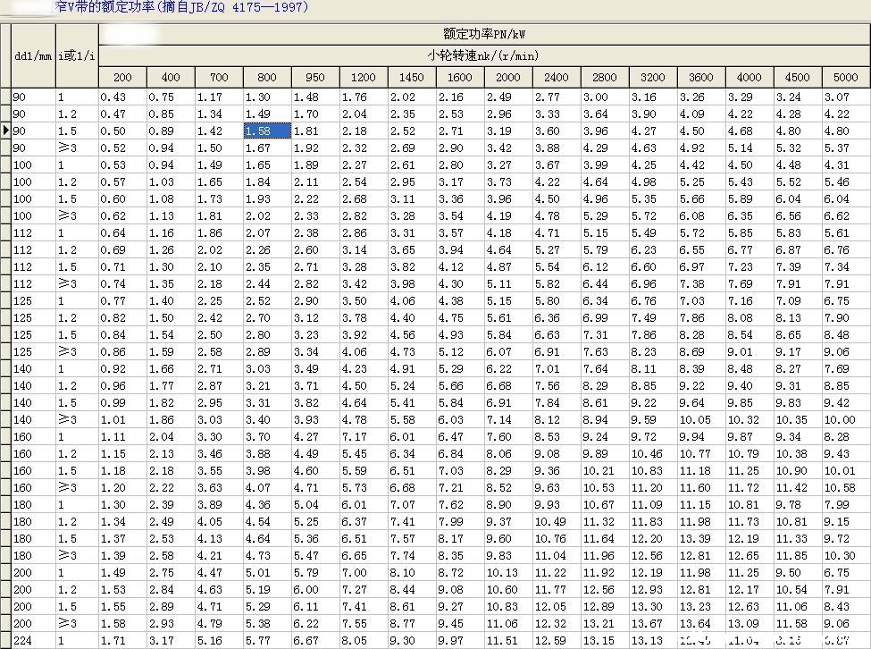

要求V带速度为0.5m/s,传动功率11KW,这样算出来的V带根数要十多根了,不不知道合理不?我选的是窄V带,SPB,大家帮我看看

带速有点太小了,与下表对照一下,表中的值都是允许范围。

对于v带传动,速度越低,单根v带所能传递的额定功率越小,带速越高,离心力越大,因此带速不宜过低或过高,一般取5-25m/s合适,
