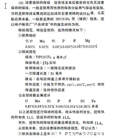

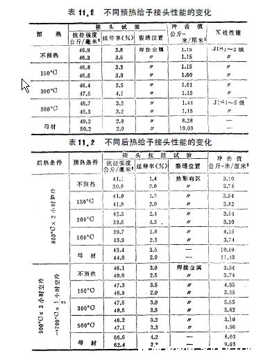

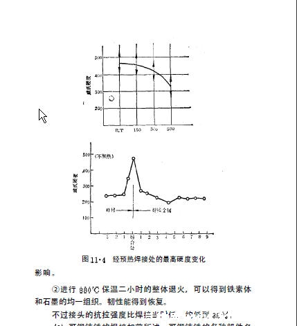

发表于 2010-6-17 20:44:47 | 显示全部楼层 来自: 中国江西九江
看一看这个是否有帮助。
asdolmlm + 2 鼓励参与
发表于 2010-6-17 21:47:35 | 显示全部楼层 来自: 中国江苏南京
请查阅《焊接工艺及原理》:http://www.3dportal.cn/discuz/vi ... 8%BD%D3%B9%A4%D2%D5
