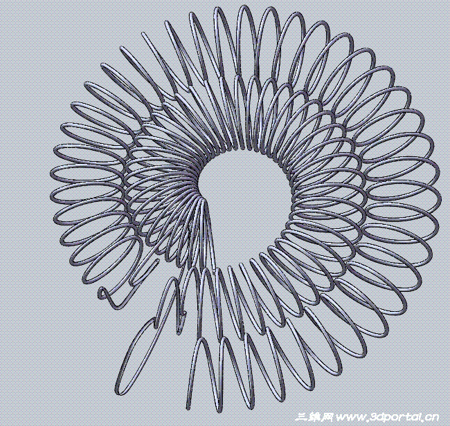

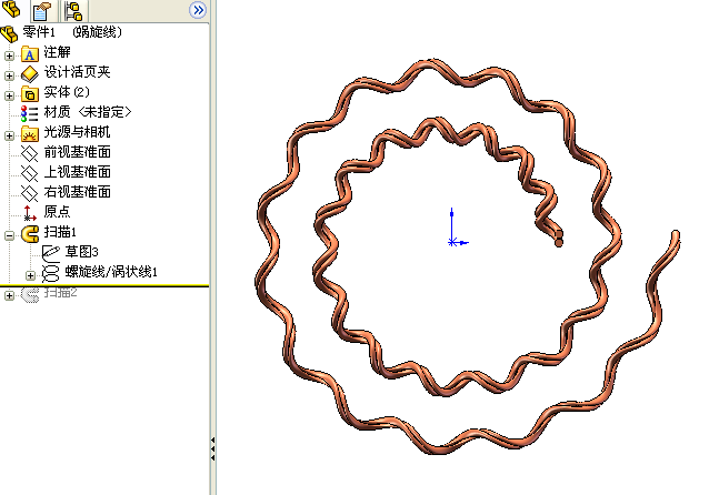

% e# b' n" h4 ?7 Z前两天见一种很奇怪的加热装置,他的加热丝的环绕很奇怪,就是中间用涡状线那一段,想用Solidworks 做出来,不知道怎么下手啊,请给位出个思路啊,在线等 11.jpg

发表于 2010-6-17 13:39:55 | 显示全部楼层 来自: 中国江苏泰州
用带扭转的扫描应该可以做

发表于 2010-6-17 14:05:48 | 显示全部楼层 来自: 中国北京
做个涡状线线、双扫描。

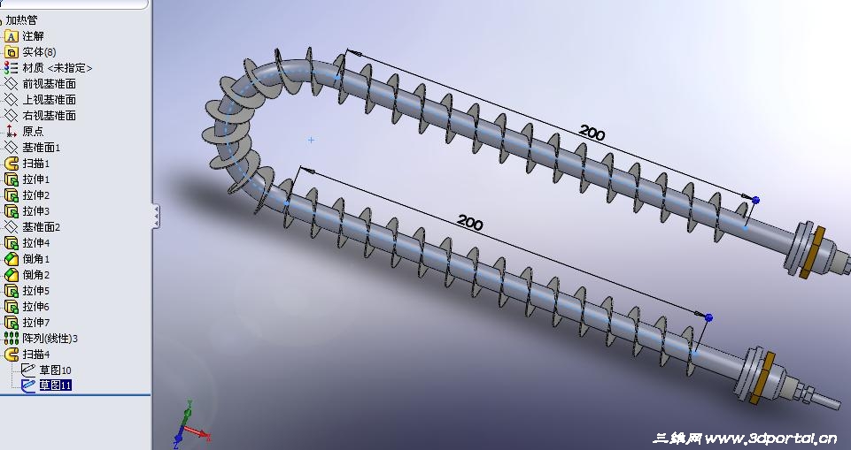

发表于 2010-6-17 16:19:28 | 显示全部楼层 来自: 中国广东深圳
加热管.JPG 先画一个路径及断面,再绕路径扫描。和这个类似。

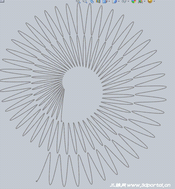

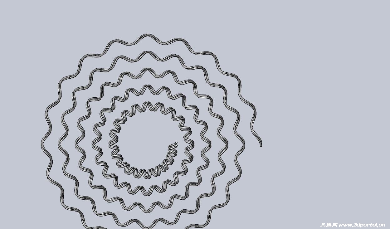

发表于 2010-6-17 16:33:33 | 显示全部楼层 来自: 中国广东深圳

发表于 2010-6-17 21:25:46 | 显示全部楼层 来自: 中国广东汕尾

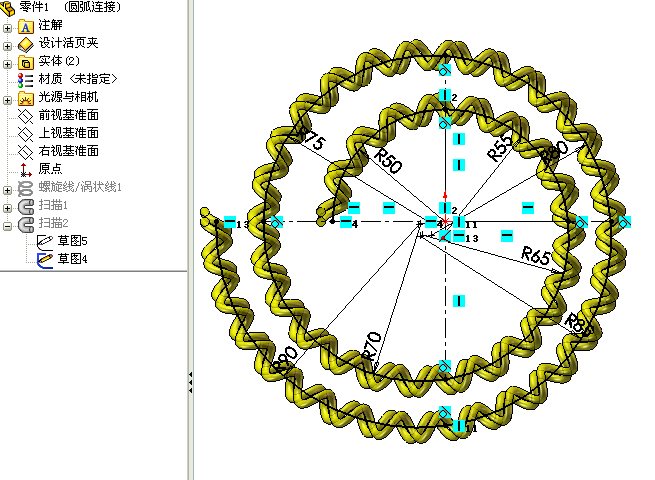

本帖最后由 随便搞搞 于 2010-6-18 01:12 编辑 2 K7 v3 }8 ]1 V
8 A/ ^) ]* [' z  g, q7 }
我做了个,看下是不是你要的款式!2 ]* h- q% r7 J! m1 J# i' U
chenjun520601 + 5 应助
 楼主| 发表于 2010-6-18 01:39:34 | 显示全部楼层 来自: 中国浙江杭州
13楼正解,谢谢你的教程啊,不过用的是SW09的,不是2010,你的做法很好啊

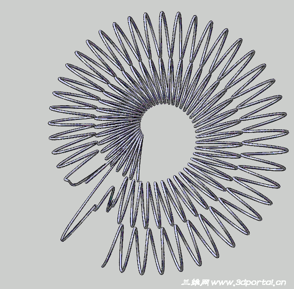

发表于 2010-6-18 14:13:45 | 显示全部楼层 来自: 中国浙江湖州
我用的是2009的 ,按13楼的一样的做法怎么就结果不一样那,外面间距大 里面小
发表于 2010-6-18 18:40:21 | 显示全部楼层 来自: 中国浙江嘉兴
很多朋友都直接采用蜗旋线扫描的路径,这就达不到13楼的效果;
: z& l7 l' S- x7 l/ z% l+ d% X9 @用圆弧连接后的“蜗旋线”既可以作出13楼效果;
6 X, o. E9 e, U( d这是扫描的特性,还希望有网友对此进行分析;, P) ]) R/ Y  O( z4 T
2 w6 f+ }) X  J0 V- x: z( a& W& P/ ^3 ]' n
回复17楼:我是录的自己的屏幕,08我也画了,你看清我的上面的动画,你就明白你哪里搞错了
5 e+ Y1 x5 k8 O: \6 R% `( y; V随便搞搞 发表于 2010-6-18 18:45 http://www.3dportal.cn/discuz/images/common/back.gif
  x7 B  q$ S7 L1 h# ?# K
此处差异主要是路径的不同,很多朋友都采用蜗旋线。

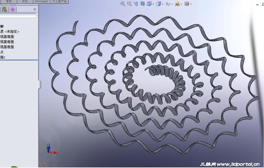

发表于 2010-6-19 10:59:14 | 显示全部楼层 来自: 中国福建厦门
我的怎么这样啊??是什么原因呢??
发表于 2010-6-19 11:43:26 | 显示全部楼层 来自: 中国广东广州
本帖最后由 随便搞搞 于 2010-6-19 11:46 编辑 . d1 U9 K) S/ g8 @7 Y# O
$ T6 V/ w1 g, ]
18楼讲的太对了,我在13楼发布的图就是自己画的涡状线,不是用自动生成的,之前我用自动的不行,然后决定自己画涡状线做路径,才达到了楼主的要求;* [0 w- X$ c5 e& F* ?
21楼的朋友,能不能把源文件发上来,以便分析
