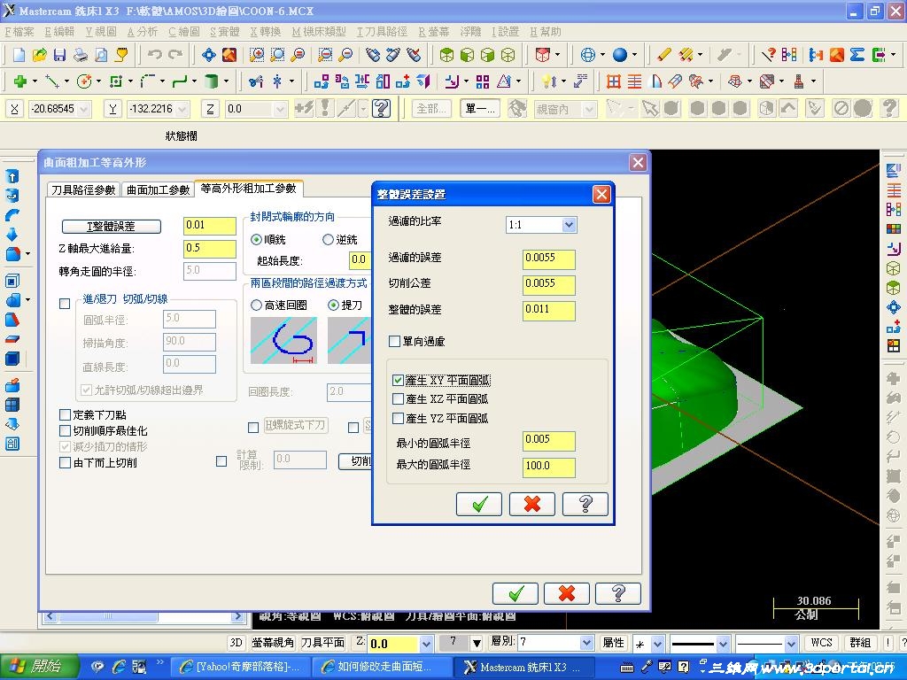

加工曲面的时候   出来的效果是曲面上一段段很小的直线     生成的程序都是走直线的  有没有办法改成走圆弧啊  出来的曲面很光滑  不是一段段的   麻烦说详细一点
 楼主| 发表于 2010-6-19 10:24:03 | 显示全部楼层 来自: 中国广东云浮
等了一天  没人回答  最后自己探索出来的  现在分享一下   会的飘过  不会的看看无妨
* C5 n% o* M0 j$ a6 y2 l* o) K0 ?/ |
% [6 k# G8 H2 A- I
3 q% B. U3 x0 F; `/ s+ S加工对话框里面都有整体误差这样一个按钮  默认里面设置只勾选xy平面走圆弧   同时把xy yz xz三个平面走圆弧都勾上   设置一定的误差只就ok了
2374 + 5 感谢给大家分享你的经验
发表于 2010-6-20 20:13:03 | 显示全部楼层 来自: 中国台湾
從以前舊版本就有這功能!
, j2 \: V1 p( J# @3 H( _& {1 q) m叫程式過濾" X0 i1 l1 n$ d; z% m/ T
會把曲面上無數的小線斷過濾成G02 G03
; I% L& X# p# S# h/ F6 x$ g9版繁体中文~叫~((程式過濾))% z) p1 J3 h) U, \* p& B+ X
10版以後叫((整体誤差))

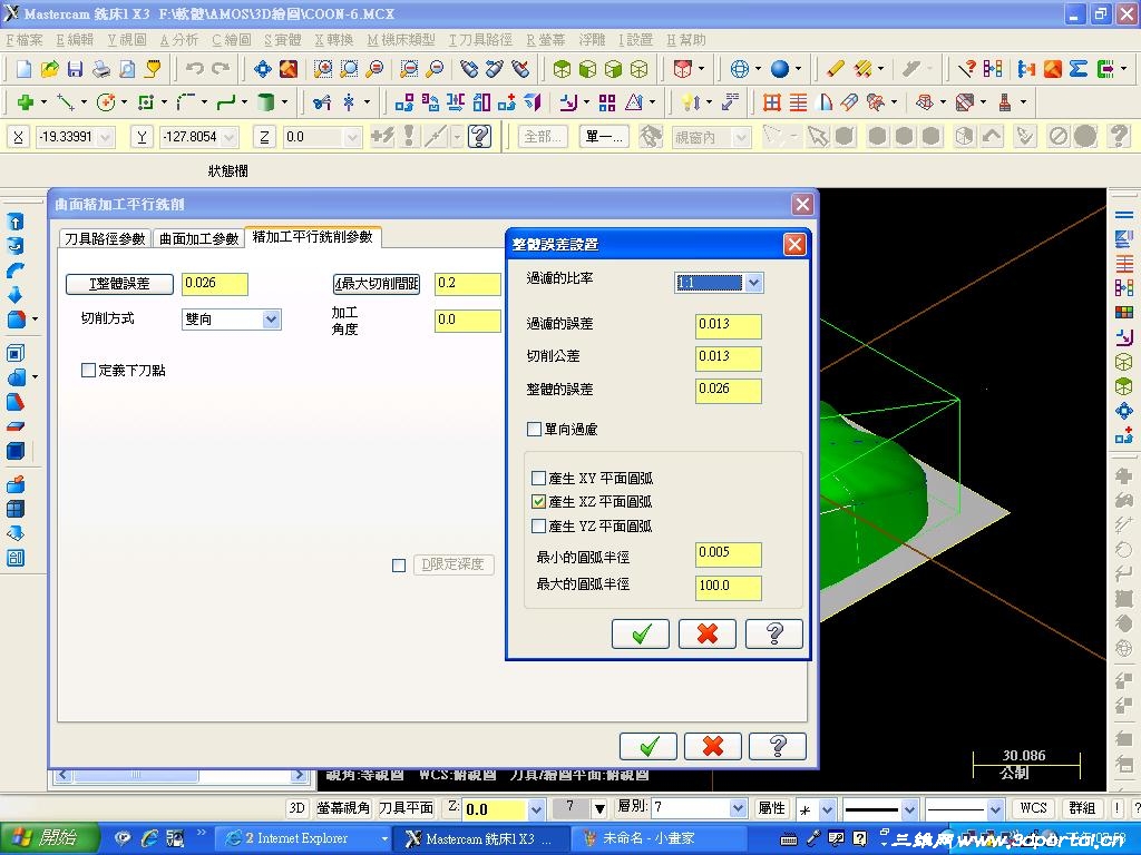

: R! w7 U6 Z5 x* z1 @* Q0 h譬如((等高))4 E; V9 U* r: C8 w3 |
就勾選→平面X+Y. T. g- J& `2 A3 ^
如果是((0度方向))((平行銑削))
6 \: M7 a$ }; t( w( N! r6 M就勾選→平面X+Z3 `3 D) F$ u& g
以此類推~舉一反三~~~
