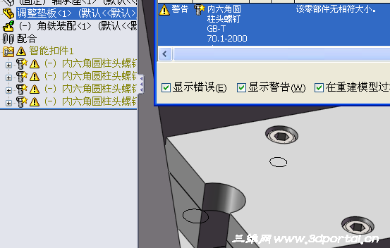

[求助] 该零件无相符大小,怎么办
发表于 2010-6-17 15:25:38 | 显示全部楼层 |阅读模式 来自: 中国江苏泰州
该零件无相符大小
) }/ |/ j; O- B  b2 ~' c3 m螺栓分明已经装入,而且大小是MX20, 却提示这个 1 h$ v; I9 ?0 t- S  w' a7 D* A1 A
发表于 2010-6-17 15:31:38 | 显示全部楼层 来自: 中国山东日照
我也遇到过这种情况,没办法不得不重新编辑一下智能扣件!不过这也太麻烦了,不知有没有高手有好的方法?
 楼主| 发表于 2010-6-17 15:35:08 | 显示全部楼层 来自: 中国江苏泰州
重新编辑一下智能扣件,也没有用,不管你怎样,就是不行,除非删了重装
发表于 2010-6-17 16:01:03 | 显示全部楼层 来自: 中国湖北武汉
没有遇到这种情况?楼主有必要将这个图发上来看看?
发表于 2012-4-1 15:19:19 | 显示全部楼层 来自: 中国广东潮州
今天也遇到这种情况了,编辑没用,还是那样的提示,只有删除掉重新来过
+ f* n+ V* T% W$ ?- p来个高手指点下什么原因啊
发表于 2012-4-1 21:06:26 | 显示全部楼层 来自: 中国上海
碰到这问题的还真不少呀。我也碰到过,也只能删除了重装扣件解决,不知道有没有什么好办法
发表于 2012-4-2 22:34:08 | 显示全部楼层 来自: 中国广东深圳
软件bug,升级最新sp。
发表于 2012-4-4 17:47:08 | 显示全部楼层 来自: 中国山东青岛
也遇到过……,我的方法是把智能扣件压缩再展开,刷新,OK。  u% P2 t$ m5 i+ X/ l+ y
