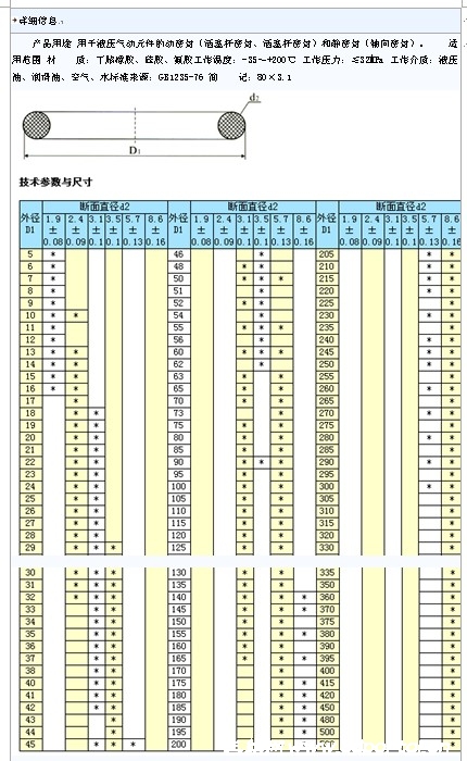

液压缸的方缸头、缸尾处用GB1235-76密封,在缸头、缸尾上开槽,此时按公称外径还是公称内径选择

看下图片。。。
发表于 2010-6-17 19:13:41 | 显示全部楼层 来自: 中国湖北宜昌
76的标准是指外径,但怎么现在还用这么老的标准?用派克的多好,价钱又不贵。

发表于 2010-6-17 20:32:52 | 显示全部楼层 来自: 中国浙江宁波
国标里有两种系列的,一种是按外径,一种是按内径的。都可以用呀

按内径和外景选择都没问题,一般按标准和样本的规定是以内径给出还是外径给出,这样方便。3 q6 L3 F6 p" K: }0 F
主要是沟槽尺寸和允许的伸长量要按手册或标准或样本

在八十年代以前的老标准中O形密封圈是以外径为基准的,九十年代以后为与国际接轨改为以内径为标准了,如GB/T 3452-2005、JB/T 6658-1993、JB/T 6659-1993。但老的设备还在继续使用,旧标准的密封圈也在继续生产,现时存在着新老标准的密封圈都在使用,但新设计中一定不要再使用旧标准。
