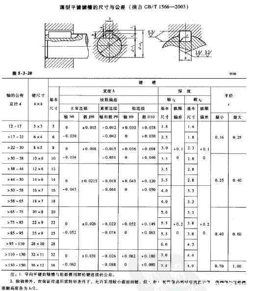

导向键的键槽该如何确定
发表于 2010-6-17 16:06:22 | 显示全部楼层 来自: 中国黑龙江佳木斯
- w' K; v6 P- r) g- h, b8 Y# i9 Q+ [9 F/ C. t$ R1 p0 k: `- A* t

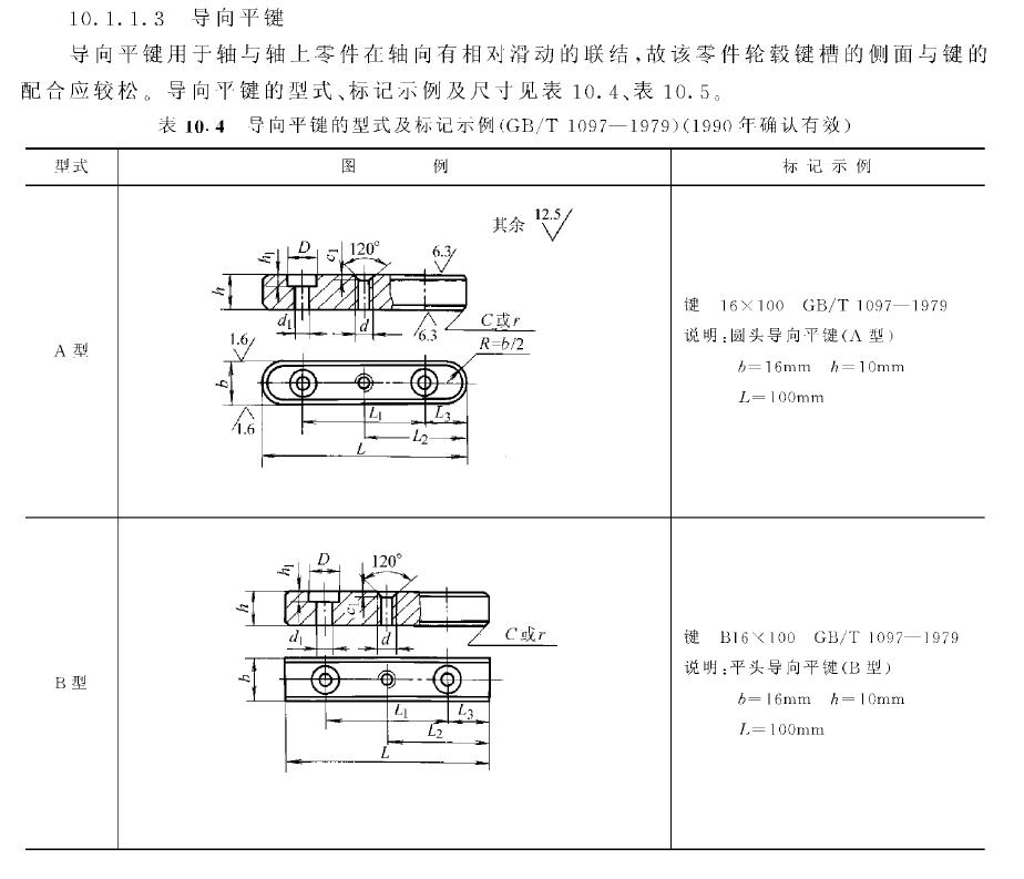

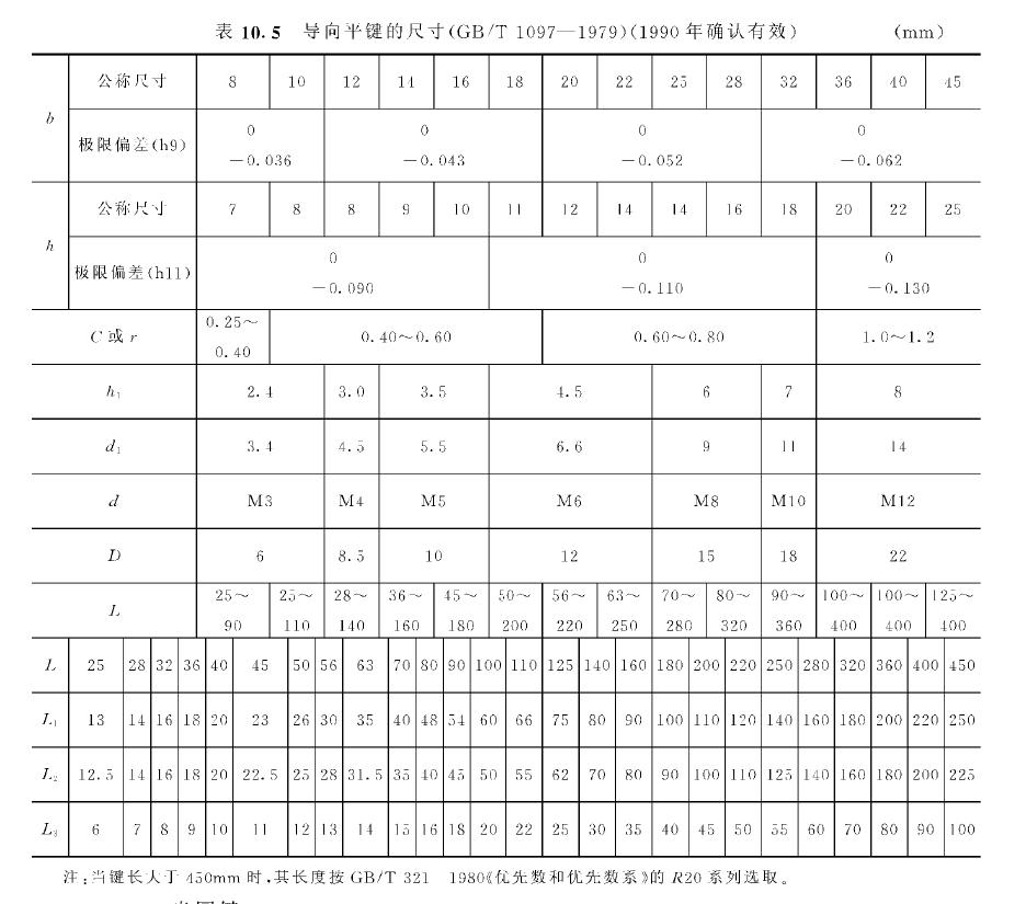

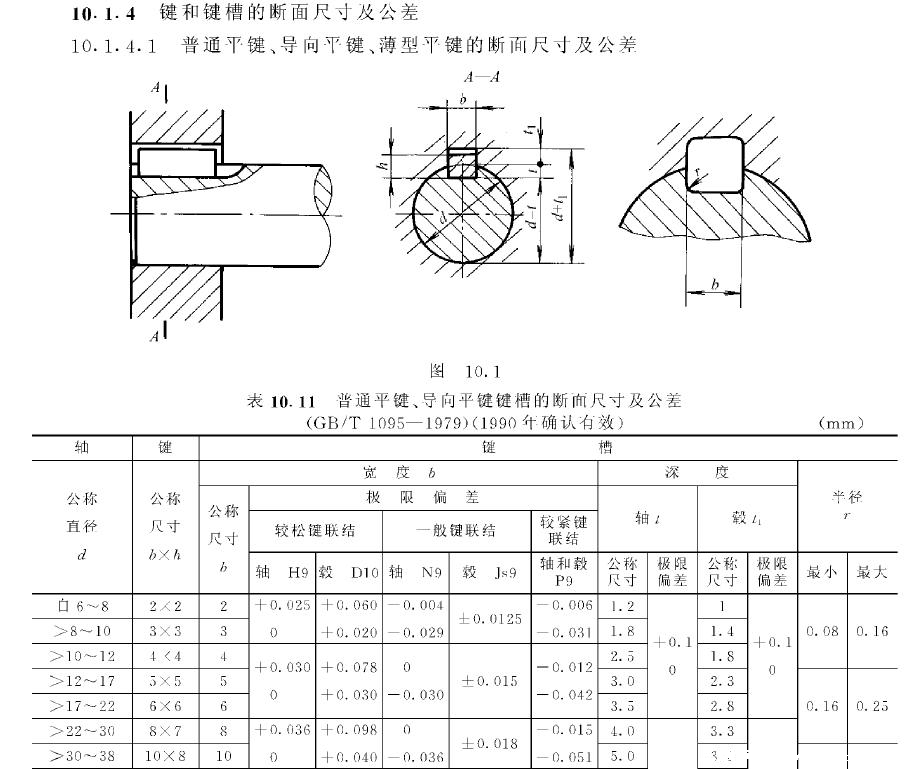

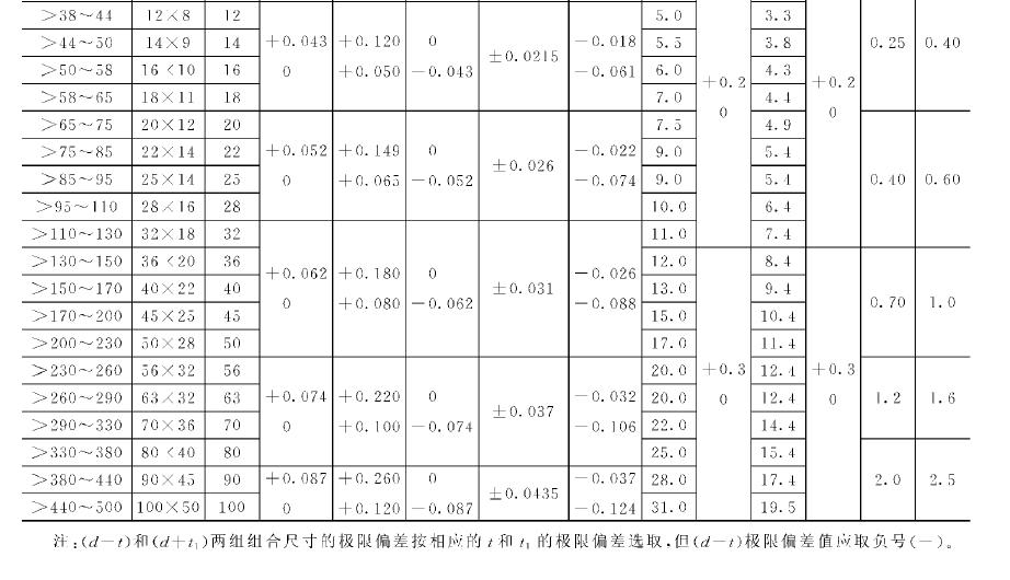

机械设计手册键连接篇有标准。见下图
发表于 2010-6-17 16:22:17 | 显示全部楼层 来自: 中国河北
1、确定导向键的类型和公称尺寸
1 G( q# j6 w, E% W* Y9 Y/ p2 \6 m
5 O/ V( Q, I8 E3 p* z2、对于导向平键,键槽和键用较松的连接。
& o6 x" t# T- p+ \$ B3 O
( k" F& n7 L: @9 _3 B" Q3、查表确定键槽及其公差。
