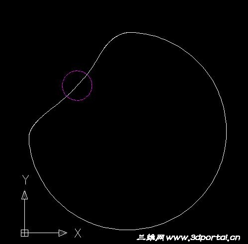

凸轮在数控加工中心上加工,加工出来后,虚线部分有个小凸起,为什么啊?请高手指点,谢谢!, C9 N% m# Y. P/ h  @  i3 X0 v
7 T: h" u; W# i" w; D如何消除?

应该是进退刀的位置没铣到位
发表于 2010-6-17 19:39:46 | 显示全部楼层 来自: 中国山东烟台
延伸一下即可

- A% b0 D9 ?' D" F/ d: n可能是刀具进退轴(X轴)的反向间隙补偿值过大(也叫过盈。即超过了间隙实际值)。1 o; ^9 C1 G& t+ H1 k9 V. G. u$ r
从图上看,刀具“进退转折点”正好处在虚线内。. ^3 o5 y9 `; j8 V7 M$ |" [
请电气维修工程师修改参数即可解决。
