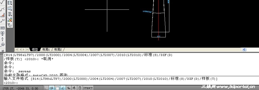

如何将另存为的命令模式 变为快捷方式 谢谢 我用的是2010
发表于 2010-6-17 20:24:32 | 显示全部楼层 来自: 中国上海
file
filedia参数设置为1

发表于 2010-6-19 07:09:20 | 显示全部楼层 来自: 中国江苏无锡
楼主可能遇到的问题是没有跳出对话框,而是直接在命令栏里,2楼的回答可以解决此问题。
