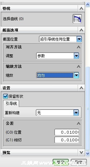

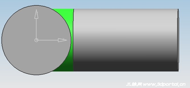

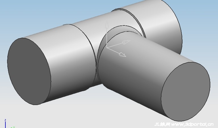

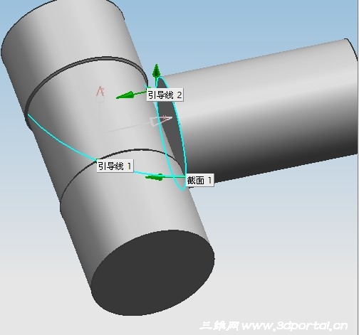

如图0要连接2圆柱1个圆截面+2个导线扫掠出来如图18 w* ^4 V6 b7 [4 Z6 c
如图2当扫掠缩放设置成均匀时如图3

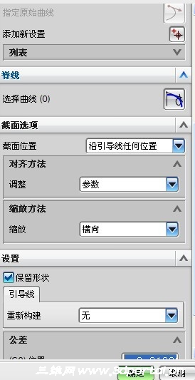

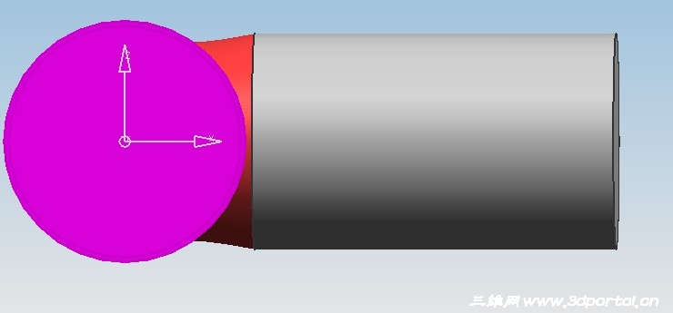

. [) q* m4 z/ g  P1 a如图4当扫掠缩放设置成横向时如图5- y) \+ r& l$ p
指点下均匀和横向到底有何区别??????????

沙发了,
- Y% z) Q7 S- s扫掠的参考物不一样,出来的几何体就不一样,
