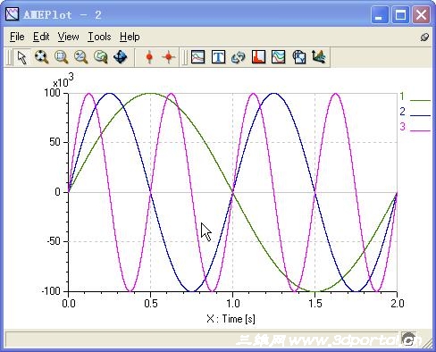

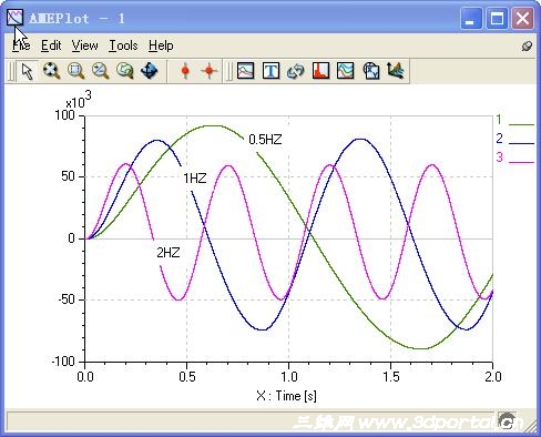

1、伺服系统控制缸动作,大致为阀控对称缸和阀控不对称缸两种方式,本人使用阀控不对称缸进行伺服加载,通过外加力传感器反馈构成闭环控制,采用704所CSDY1-20伺服阀,恒压变量泵DRG(比例阀遥控)方式,通过AMESIM仿真发现,如果输入信号为正负(对应油缸的伸缩)的指令载荷,则伺服系统会按照PID方式调节使油缸达到指令要求值。但当我将输入信号变为正弦信号(1HZ),则伺服阀控制油缸动作有时不按照正弦进行,即使按照正弦规律走,但波形严重失真,要么相位滞后很多,幅值降低很多,总之不能达到要求;
8 _4 \) A# \6 h7 a0 H2、怀疑是不是缸不对称造成的,如果由此造成,如何通过电气或其他方法来修改呢?、6 S1 T2 H3 C) U
# P, j. [" a& Q1 e% C
3、结下来,我将油缸换为对称缸,仍然出现输出没有按照正弦信号跟踪,要么失真,要么衰减,在1HZ信号下就如此,信号频率提高,结果更为恶劣!
7 Q. P5 F7 |- S& U. |1 K; W2 X/ b2 u+ z- {4 I% W( X. M

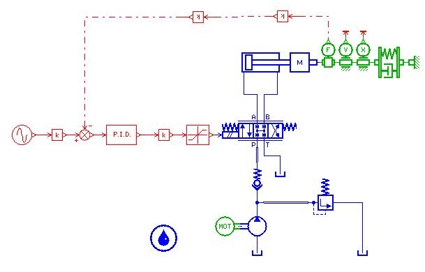

     请大家分析一下,谢谢,同时附上AMESIM仿真原理图,仿真参数,泵排量28,电机转速1450,伺服阀额定压力21MPa,额定流量20L/min,油缸缸径200,活塞干100,力传感器(5v,70t)
2 \9 H/ ?" s! i5 U5 Q* p, i 0.5HZ,1HZ,2HZ输入信号.jpg 8 p* X& D; p' B) n
0.5HZ,1HZ,2HZ输入信号.jpg   g6 {8 Z! D4 m9 X
5 Y" e; u) s/ S* p0.5HZ,1HZ,2HZ输入信号下的油缸载的跟踪(相位滞后,幅值严重衰减!!!!!)+ i5 ]0 O; \4 y2 X! b
/ P! [9 K0 v! r$ ]2 z原理图.jpg

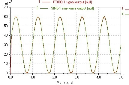

发表于 2010-6-19 19:46:34 | 显示全部楼层 来自: 中国广东广州
sanwei.jpg + J  ?" u+ A" ^* }  }% K
% F, _4 h9 E8 ?/ S2 \3 @上面是我仿真的结果,力的变化跟得上。
, t1 e$ v/ J8 ?% B% U6 E2 d& G0 L* ~; [7 N9 ?" U0 n/ j  h5 F) s" r
我有点疑问:那个力传感器它只能测到正值吧?
 楼主| 发表于 2010-6-20 00:18:55 | 显示全部楼层 来自: 中国内蒙古呼和浩特
频率低可以,但一高就不行了,衰减很严重,滞后也很严重

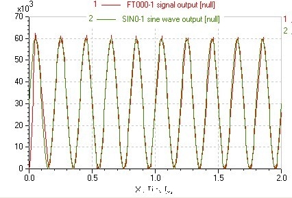

发表于 2010-6-20 10:55:24 | 显示全部楼层 来自: 中国广东广州
# Y1 z6 B' h# Y# ~
, A0 H2 Q/ m( B sanwei1.jpg
* @- L0 p( o$ ~% y% J1 e
6 s3 e1 _  @# x4 x, o, y: s1 e7 H9 S昨天那个是频率为1hz的,今天是频率是5hz的: P$ O7 ^2 z& J  a& d/ `
( d1 r4 H, @* Y
你说的频率大了之后就有严重的幅值衰减和相位差,频率大,即变化快,力的变化快,反映在作用对象上,如果弹簧刚度和阻尼系数不变,就需要油缸的位移能快速变化,即速度快。这是定性的分析。这样有两种办法可以解决:+ H6 k, f, z* B  e0 P8 m
其一:改变作用对象,将弹簧刚度加大+ q. T4 z2 B* t6 X3 @
其二:改变液压系统,将阀的流量加大,或者将油缸直径减小
+ u* t; M; i' r6 O5 D/ c
3 u3 i0 U7 T0 S+ p* R! }. f定量的用传递函数建模,也可以得到类似的结论# ~% ?, _8 C1 t* j9 b0 [" F5 J
& M/ ~8 y, d" z+ F' d3 \
  y* R$ I. H' R+ |8 i
另外一点是,加大频率后仿真时,减小仿真步长

此问题长期困扰,烦各位高手讨论.如图中所示,给定型号频率高的话,大约为5HZ时,输出很难跟踪输入变化,而且横坐标轴上侧型号的幅度大于下侧的幅度,同时幅值衰减,相位之后,实际中或者AMESIM仿真中有什么好的办法来解决这个问题呢!

感谢各位帮助,我是在仿真过程中发现的问题,再次描述一下:系统要实现伺服阀控制单活塞杆液压缸,为力传感器反馈闭环控制模式,实际元件参数为:
7 H5 e& g% r! W5 Y! l) s  t1、力传感器(最大70t,输出最大5v)& C* Y9 Q, i- k4 f7 }+ Z
2、伺服阀为704所CSDY1-20,额定力量20L/min,额定压力21MPa,最大使用压力31.5MPa,额定电流为8mA;
7 N7 ~7 K1 v' s. B- y/ g# J' d3、伺服放大器为704所的SA-01,输入正负10v,输出8mA,当然增益可调;# A6 G/ d0 `  m7 g3 }% f
4、油缸活塞直径200mm,活塞干直径120mm,行程300mm;
/ Z: J% D) z+ Q7 j& j# o5、泵为恒压变量泵A10VSO28,DRG控制方式,通过ATOS比例溢流阀来实现远程压力控制;
# M2 G( h6 j( E. n& w; c6、系统目的是进行加载。  c+ U/ z- E% x; b) M4 w
7、工作原理:伺服放大器控制伺服阀,伺服阀控制油缸,力传感器反馈电压信号至控制采集卡,该板卡将给定信号(给定力值)通过控制板采集卡转换为电压信号,同时将输入信号与反馈信号比较左差后经过软件数字PID后,送入伺服放大器。& i" x% l, G6 u! ?
1 P) w# [% d5 g以上为详细描述!: K8 ~: H+ H" }4 n
故障:问题是出现在AMEsim仿真过程中,当输入信号为正弦5HZ时,输出力严重衰减、相位滞后严重。) @) Y  ~! p3 W7 l* ~5 t8 F1 k
疑问:伺服阀在仿真的时候的参数如何设置,比如压降和对应流量,能否设置为20L/min---10MPa???
