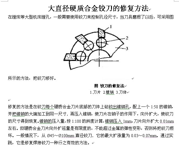

大直径硬质合金铰刀的修复方法

从理论上说,看起来是比较简单,但实际操作上,还是有一些难度。费用和成本也不会很低。

发表于 2011-7-22 09:39:49 | 显示全部楼层 来自: 中国湖北黄冈
这种方法适合于直径28的铰刀修复吗?如果不能,有谁知道怎么修复直径28铰刀么?3 D- e, N) h% I3 N8 `
急需
