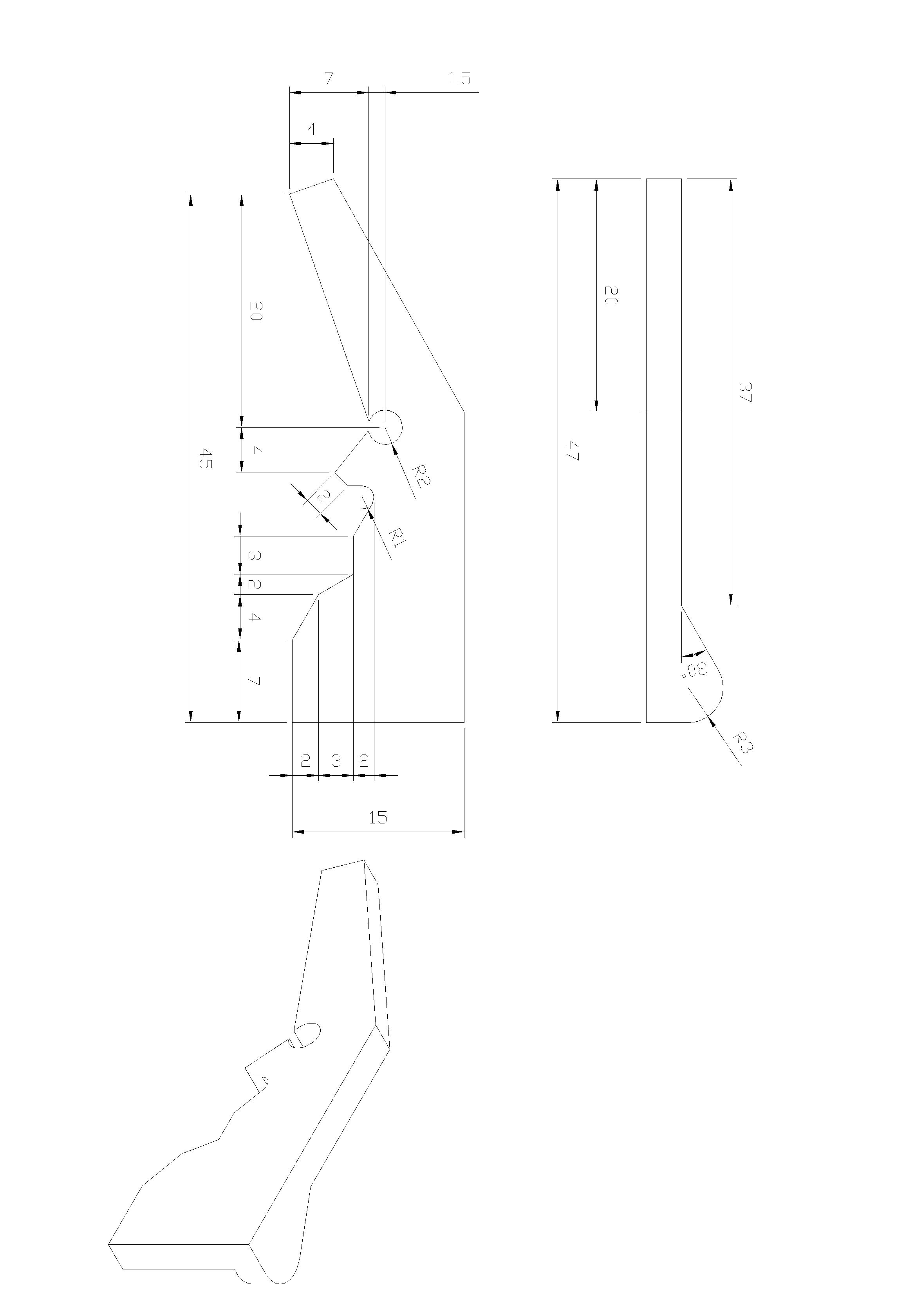

看不清,怎么试?
发表于 2010-6-18 17:46:06 | 显示全部楼层 来自: 中国广东东莞
9 U- A- m$ i4 a, ]0 t" R  X  w/ Y
  G& C/ A1 J9 v* t' r是图太大了,缩小了就看不清了。看了一下,楼主给的尺寸是不足的:: U" k% ~9 j7 \% S
1)从底下往上数的第一个R1圆弧缺口无法定位;0 g& k6 `3 ^4 X$ }5 y. ]( I
2)两个缺口之间的尖角无法定位;
6 \/ _, J; ^) i6 s3 k( G3)顶部水平尺寸基准与底部水平尺寸基准没有尺寸联系,同样无法定位;- P) P# X0 J+ O
4)右视图那个R3和30度的小凸台厚度多少?* y( S- {0 H+ j4 Z: M8 c: D
不知道有没有看错,请大侠指出。另外再说几点个人看法:
8 h0 j, j- H/ F( ^4 S1)绘图的线型设置是基础,楼主在这方面需要加强;4 Q6 F2 ^" Y! Y2 z
2)尺寸标注除了要达到唯一确定图形轮廓之外,还要考虑整体美观和易于加工人员审图等方面因素。感觉楼主这图标注有点乱;3 B& z: v/ c$ q2 h' p9 g
3)右视图放在主视图右边,而且没有方向标志说明,应该不是国标的三视图标准。

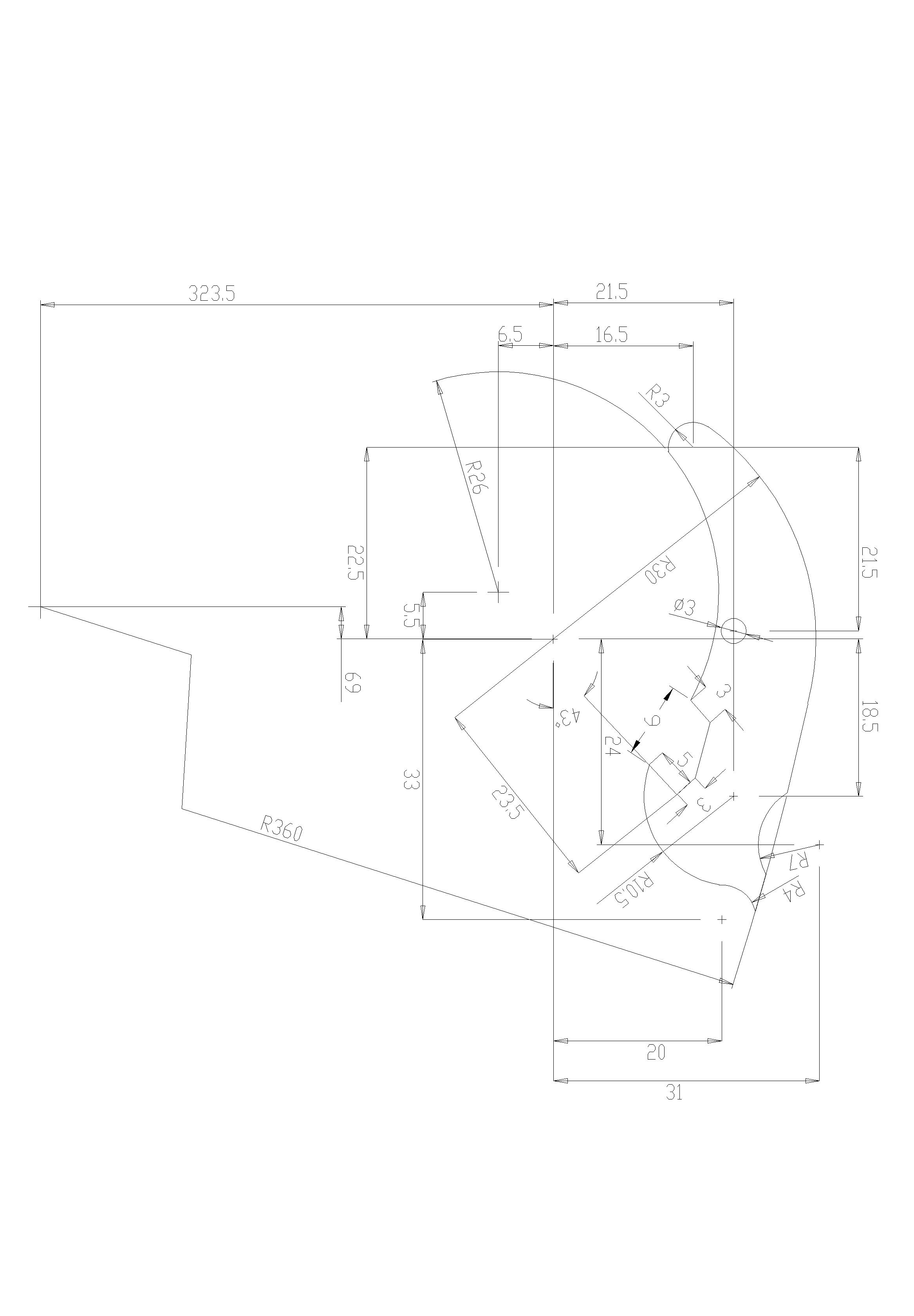

不好意思,重发的图还是老大,缩小看不见的问题依然存在。所以我还是发附件好了,我不太会发图片。如果有高手可以告诉我怎么把它变成可看得清的,像别人传上来的那种图片就好了。 2.rar (33.71 KB, 下载次数: 3)
