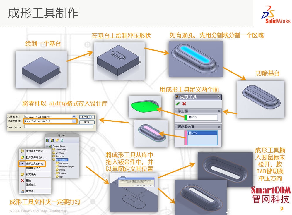

[已解决] 如何自己画成型工具
发表于 2010-6-18 09:55:41 | 显示全部楼层 |阅读模式 来自: 中国天津
内容如题,请高手指点
发表于 2010-6-18 10:28:45 | 显示全部楼层 来自: 中国江苏南京
看了下面的图你就明白了
chenjun520601 + 3 应助
发表于 2010-6-18 10:39:30 | 显示全部楼层 来自: 中国北京
其实楼主可以试着把设计库里的成形工具打开看看观摩一下再自己学着做。
发表于 2010-6-18 11:18:14 | 显示全部楼层 来自: 中国山东烟台
本帖最后由 长虹贯日 于 2010-6-18 11:21 编辑 , w/ o# y7 `& z9 q' B. w5 c$ Y
- F* P  e( H: W2 F8 U
挺详细的教程,我现在对成型工具的旋转方向还弄不明白!好像使用TAB键没有用!每次都是重新修改!使草图中的线垂直或水平后加尺寸约束,很费事!
