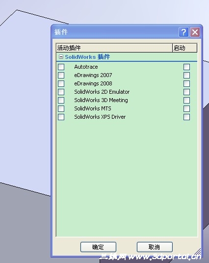

为什么我的toolbox里面没有相关的文件,见下图!!@@谢谢

楼主用的是2008么?看你的(edrawings),应该是你安装时没有安装全的原因,以下是来自百度的答案:
# l6 ~- v$ Z  E- U3 c8 k" R图中说明你没装toolbox,就必须重新安装了。打开控制面板-添加卸载程序,找到solidworks,选卸载。完成后找到SolidWorks和SolidWorks data安装目录,全部删掉。打开注册表,找到calmachine\software下的solidworks项,全部删掉。接下来就是重新安装solidworks了,注意到有一步选则安装的版本时会有solidworks office\solidworks profesional等四个选项的选择,你根据说明选择带toolboxs的那个选项就可以了。) G* B2 b- A# O3 V4 I' H2 T
或者你从网上搜一下,有单独安装toolbox的文件,根据方法安装一下就好了。

 楼主| 发表于 2010-7-2 08:43:19 | 显示全部楼层 来自: 中国山东潍坊
3# wyb1998
3 o, U/ F( z( W9 [  D6 y% T; _) p" Z% U& v: O$ n; U; A
对,我用的是SolidWorks2008,谢谢
