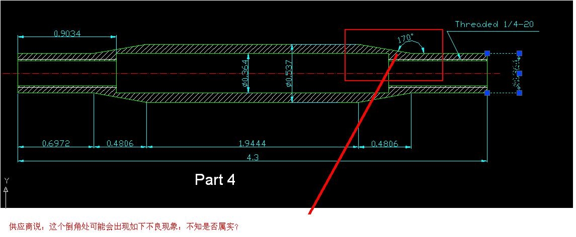

[求助] 小圆柱体中工时,170度倒角难加工?如此吗?附图
发表于 2010-6-18 11:23:30 | 显示全部楼层 |阅读模式 来自: 中国福建厦门
: Z: l+ L, a3 Y( m4 }( P* t
2 i) `, b# N6 \! Q' B% {图中尺寸为:英寸。
4 B- Y7 G/ e8 R
  h0 H6 s: k; P3 R5 A) J供应商说:这个倒角处可能会出现如下不良现象:不知是否属实?/ l! \( m% K" l& |, c
个人认为: 对于旋转体,这种倒角,如果采用数车的话,仅仅是程序上的问题,应该不会出现上述问题。 8 y' D9 Q4 g2 f3 d0 g# \
不知各位是如何看待的。望赐教。谢谢了。

採用數車加工沒有問題

& i! Z) H- G! ], `lZ,供应商说的不良现象是什么?

楼主的问题没有表述清楚,不知不良现象是指什么。
发表于 2010-6-20 19:07:28 | 显示全部楼层 来自: 中国江苏苏州
估计是说170°的倒角做不出来!刀尖最小的我记得是0.1mm吧,程序是可以编出这个角度来,应该没问题的

! V( z$ J. B; @3 a3 n+ R- N. n供应商说的不良或可能性为如下:# ~* {. k& @& L3 m, _' P9 i
蓝色标出的尖角度的度较大,不好控制,报废量会增大或是很难达到图纸上的角度要求
