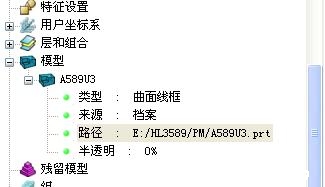

发表于 2010-6-18 11:35:07 | 显示全部楼层 |阅读模式 来自: 中国福建福州
大家看看, 获取模型路径的,pm命令是什么?7 [" V  h! X4 V7 D, O, c

4 _, [; ^5 s4 E7 Z9 }* j' wProcess Command : [PRINT ENTITY PARAMETERS model 'T01'\r]//T01为模型名字,怎么回去就去想想办法吧! ^3 X1 e1 J: l4 [4 {
5 O, R/ Z: U5 I: s3 m
:dmkMcParModel
" b' D$ b( e+ O0 u. z4 A* M' uTYPE  :  SURFACE-WIREFRAME6 a4 [  D( j% K- _3 e' Y/ l" X# T
ORIGIN  :  MODIFIED) T. a& ?: a: v% ~: T6 f- q8 ]
PATH  :  D:/asus/T01.prt
4 W- E9 M, h# i% ^; m$ r! jTRANSLUCENCY  :  0%' s! k# [5 G  ^2 R' w/ t% v2 J3 X8 A
PowerMILL >

发表于 2010-6-18 21:26:55 | 显示全部楼层 来自: 中国广东深圳
Function StripPath(T$) As String

7 ^2 E; d% r! e6 B: V4 A. O从全路径中提取文件名,这是我找到的例子,具体行不行,楼主先研究下,我还不知道

再问一个类似的问题0 j: ~; W2 [& U& f
( n- f* U" _3 `4 c$ N  j powermill 的内部命令, Snap1.jpg   获得已选NC程序的名字是什么命令。: w/ W0 V7 x4 S' i# F
5 T, c/ j) L0 Y9 C5 J9 s# G我们用 print entity ncprogram 可以获得整个全部NC的名字。
. |) _) t9 _8 @0 l如果只选择几条,怎么去获得?
发表于 2010-6-21 15:12:16 | 显示全部楼层 来自: 中国江苏苏州
这不可能,只有你先获取全部的NC名称,然后再在你的程序中选择几条获取信息
