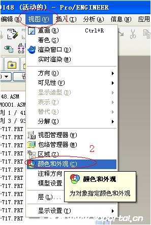

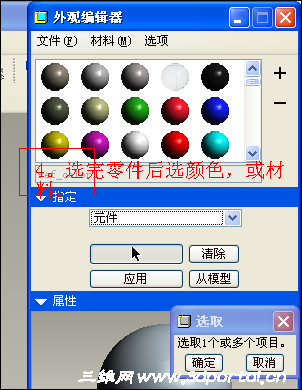

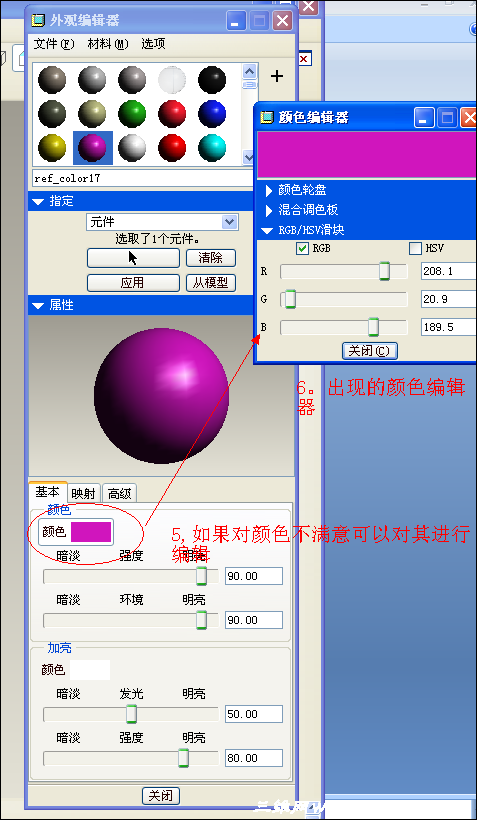

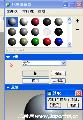

发表于 2010-6-19 22:13:21 | 显示全部楼层 来自: 中国上海
如图:顺序为 1 2 3 4
