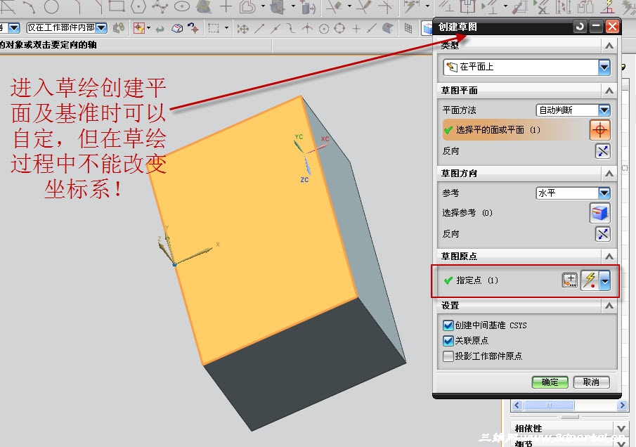

我在绘图时遇到在不规则面上建立草图,但是其坐标系是建立在不规则图形的中心的,有什么办法让 坐标系XC —YC 移动,将其原点放在一个好用的点上,例如,不规则图形的一个顶点上。

beyond2009 + 3 应助

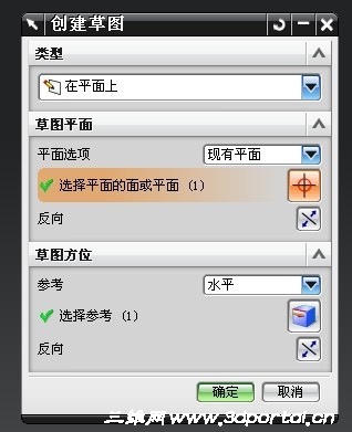

 楼主| 发表于 2010-6-19 09:10:37 | 显示全部楼层 来自: 中国江苏常州
请问上楼的UG是那个版本呢,我的是UG6.0版本的,在  创建草图  对话框里 没有 草图原点和设置  这两个选项呢,只有 其上面的 类型 、草图平面、草图方向 这三个选项呢

 楼主| 发表于 2010-6-19 09:34:50 | 显示全部楼层 来自: 中国江苏常州
我的版本是UGNX6.0版本 其创建草图的对话框时这样的呢,没有 原点设置选项呢
发表于 2010-6-19 11:58:48 | 显示全部楼层 来自: 中国山东济南
在“草图平面”下拉菜单中有个“创建基准坐标系”,然后象定义普通坐标一样定义草图坐标。
