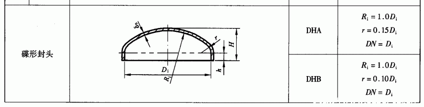

可以参考GB150和JB/T4746。# A4 j- `1 m% r7 V. q3 @0 ?! k! N" V
碟形封头(dished head )。由中心具较大半径(Ri)圆筒体直边段组成的球冠与周边为较小半径(r)的环壳以及一圆筒体直边段组成。常用碟形封头的Ri=0.9Di,r=0.17Di(Di一封头内径)。

参考JBT4746-02 钢制压力容器用封头
' A6 f- ]% d# j7 i q1.gif 2 i( [" ], T" I3 {, ^  z' m; r4 R

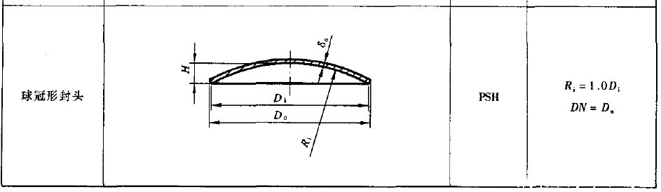

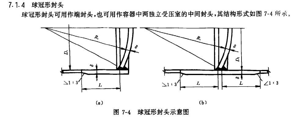

换热器浮头上所用的封头一般是球冠形封头而不是碟形封头。
0 Z3 K, {$ v( ~- P. n 151.jpg ; b! @: o! \# B  W0 h, A& B
容器中两独立受压室的中间封头一般也是用球冠形封头而不用碟形封头。
' n: Q+ H+ n$ s' s球冠形封头其实就是圆球的一部分,一般球冠形封头的半径等于容器的内直径。
