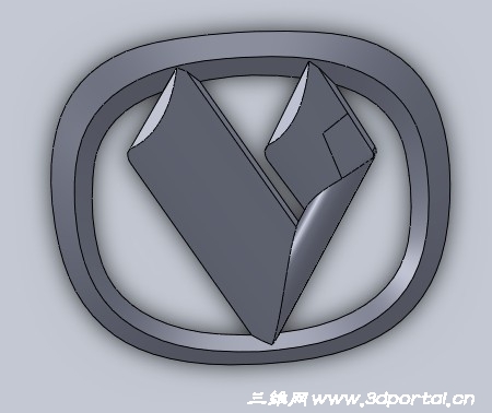

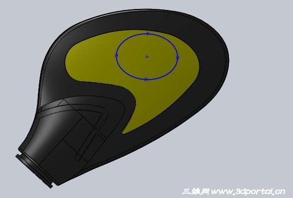

; F' f% i& J" o  k! g3 w2 _我要把这个比德文商标变形后添加到这个后视镜的椭圆位置,并且要紧密配合。主要是商标底面是平面,而后视镜的面是曲面,要怎么做。望指点一二 未命名.jpg 未命名2.jpg

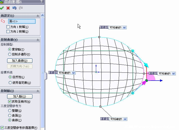

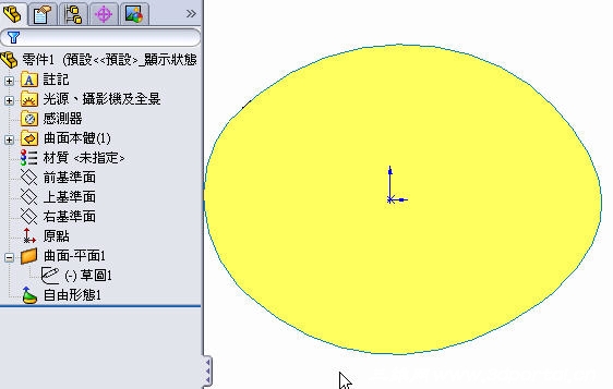

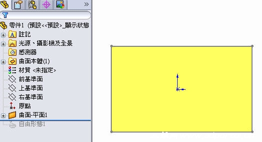

方形變橢圓可用自由形態,但如果你那是立体的只好重畫.

2# danilso 谢谢大师指点,主要不是方变圆问题,而是商标地面是平面而那个反光镜的面是曲面,我不知道怎么可以使平面变成那个曲面。或者有其他方法

我的理解,只能从商标的底平面拉伸一块到下面的曲面,然后结合

楼主,你这里存在一个谁服从谁的问题。如果商标要贴在曲面上,那就要分割曲面,采用混合建模,加厚后组合。如果商标要求为平面,则建立一个合适的平面,直接拉伸即可。不知符不符合楼主的要求?

谢谢指点。现在我要把一样的商标做在不同的后视镜壳子上面,如果可以直接对商标进行编辑,然后组合就会省去大量工作。
