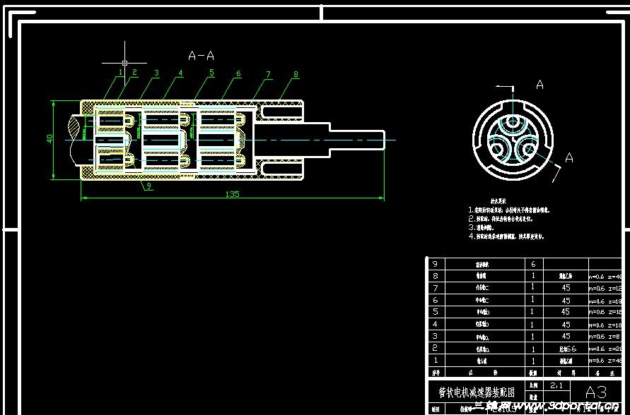

[求助] 问下管状电机的三级行星减速器这样的装配图正确吗?
发表于 2010-6-19 08:43:52 | 显示全部楼层 |阅读模式 来自: 中国浙江绍兴

 楼主| 发表于 2010-6-19 08:53:34 | 显示全部楼层 来自: 中国浙江绍兴
在线等急啊
发表于 2010-6-19 09:21:37 | 显示全部楼层 来自: 中国安徽芜湖
* Q5 U* m2 A- b2 C+ K  ^, _7 `! P) Q/ p
% J1 ^& N5 K1 e* M3 H$ T% O. ?4 Z我不太懂这个,但是从装配图的一般规则上来说,这个图是完全不合格的。
9 T/ f1 D5 R" O" R3 V5 \" X另外我看不清你机壳的结构,如果上下两部分机壳仅通过螺纹链接,那么肯定是有问题的。- K/ q7 [9 J$ |8 l; @7 _9 G  Z
大扭矩设备里面居然没有润滑和散热结构,这种设计很少见。
发表于 2010-6-24 18:06:43 | 显示全部楼层 来自: 中国广东汕头
图看的不是很清楚,你可以传个附件上来,然后再帮你看看
发表于 2010-12-10 16:41:40 | 显示全部楼层 来自: 中国江西景德镇
看我的签名,国内所有管状电机都是采用这个方式!
