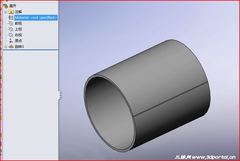

使用旋转特征生成实体,而不使用钣金里的放样展开功能生成实体可以展开吗

发表于 2010-6-19 11:09:57 | 显示全部楼层 来自: 中国江苏南京
转化成钣金模型就行了 ,不过这个简单的直筒子有用软件来展开的必要么??直接算一下周长不就完事了么?

发表于 2010-6-19 14:02:08 | 显示全部楼层 来自: 中国广东广州
钣金里有个“插入折弯”功能,打开后点选固定面,确定后,就变成了钣金件,可以展开
发表于 2010-6-19 14:08:24 | 显示全部楼层 来自: 中国江苏镇江
重新建文件,直接在钣金中作基体法兰做出这个形状,就可以直接展开了
发表于 2010-6-19 14:09:19 | 显示全部楼层 来自: 中国江苏镇江
先建模,像这种圆形的不太好展开,直接钣金中建模比较方便

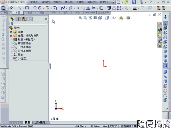

楼主只是简单举例,想问关于实体展开的问题,难道楼主有问哪种容易展开吗?
# g& o( u3 b& y. j) o: P下面的动画请楼主过目,不论是不是旋转,其它实体也可以展开,关键在于要展开的部分有无尖角,不等厚度之类
6 j: X4 N/ h9 V( Z 22.gif
asdolmlm + 2 应助
