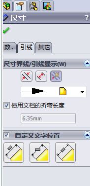

SolidWorks怎么在标准尺寸时将标注线变为水平,我在标注时他的线总是斜的,字也和线是斜的

先选中尺寸线,左边属性管理器里面就会出现尺寸属性设置,点击引线和自定义文字位置就可以了,当然默认情况下应该就可以了,如果你更改了选项设置,重新再选项中选择重置就可以了
