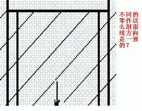

0 r( E  Y" g0 f" b- T1 N$ V大家有知道这个怎么设置的吗??谢谢..

你点击一下剖面线,然后在左侧会显示“区域剖面线/填充”,在那里可以更改“剖面线图样比例”和“剖面线图样角度”。不过前提是取消“材质剖面线”的勾选。

前提是图纸是装配件生成的而非零件

我有试了,可以,非常谢谢大家

做剖面时有个选项可以自动调整不同零件剖面线方向(也许是在选项里设置)

关键是你的零件在多实体界面还是在装配体界面,根据工程图判断好像是多实体的零件图,所以才会出现剖面线一边倒的现象。
