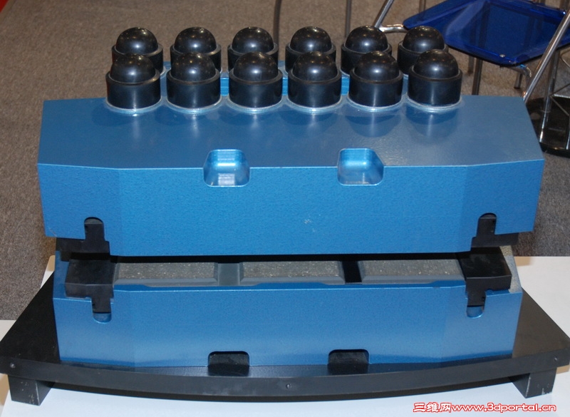

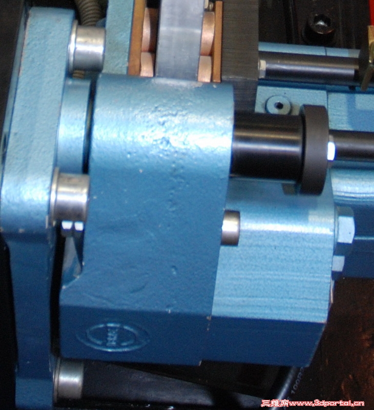

看了楼上各位老师们的回复。说得很道理。我们工厂也是这样执行的。但这是比较无奈的选择。很多程度上,都是为了美观。 这个问题我也曾注意到了一些国外产品,它们更注意的是实用与节省工序。至于打磨,可能他们要付出高额的劳动力成本,而尽量少用。  下面两张图片,是一次北京展会上看到的,同样的东西,一个是进口的,一个是国内某品牌的。国产的铸件,表面就是坑坑洼洼。而进口的看上去就比较平整,但它绝对不是机加工出来的,这一点我了解。这几个厂家都比较了解。 难道,国内企业就不想做好吗?不是,谁都想做好来,做美观来。 原因是: 一、国内的基础工业还比较落后。二、国内的企业标准放低了,或者说要求不高,廉价的成本可以带来更大的利润和市场竟争力。 于是,国内企业,为了达到美观效果,就拼命打磨。要知道打磨是打不美观的。# J! |  W) K. k1 \4 E+ \+ O( t
