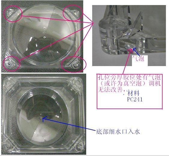

透明产品里面气泡,求改善方法,谢谢!

排气和热平衡没有做好。
发表于 2010-6-20 11:38:07 | 显示全部楼层 来自: 中国安徽淮南
排气和凝固顺序有点问题。
发表于 2010-6-21 09:56:14 | 显示全部楼层 来自: 中国广东广州
收缩形成的,保压时间延长,压力加大
发表于 2010-6-21 11:59:55 | 显示全部楼层 来自: 中国广东广州
你们用的好像是PC料吧,你可以试下 高速 高压 高保压,不过注意把位置控制好,要不就毛边(披峰 溢边)就可想而之了,模温要在110——140之间,还需彻底烤干物料。

气泡(真空泡)的气体十分稀薄属于真空泡。一般说来,如果在开模瞬间已发现存在气泡是属于气体干扰问题。真空泡的形成是由于充注进塑料不足或压力较低。在模具的急剧冷却作用下,与型腔接角的熔料牵拉,造成体积损失的结果。
4 u, f  l) `! r( K解决办法:
  S& g8 Y% U/ t0 `& w(1)提高注射能量:压力、速度、时间和料量,并提高背压,使充模丰满。
2 K" H+ F; l+ E- O(2)增加料温流动顺畅。降低料温减少收缩,适当提高模温,特别是形成真空泡部位的局部模温。 $ _6 X, {" |- Q( y5 O( y- w% X: \
(3)将浇口设置在制件厚的部份,改善喷嘴、流道和浇口的流动状况,减少压力的消耗。
. w* j4 O; @) f! M% t$ w5 a7 ^(4)改进模具排气状况。

这产品对注塑机要求蛮高的,要PC小螺杆,马力要足。

制品表面和内部有许多气泡4 ^+ X7 U* `# t
1,        主要在料头附近,流道中途和远离料头的地方
' f) G) n* D0 T$ a/ L. ]  X7 n9 w2,        不仅仅是发生在制品壁厚的地方,气泡有着不同的尺寸和不同的形状。
$ A( h# C. c; M6 C: g形成的物理原因:气泡主要发生在必须在高温下加工的热敏感性材料。如果必须的成型温度太高,通过分子分裂而导致材料分解,熔料就有发生热降解的危险。在成型过程中气泡就容易产生。如果周期时间长,通常可能是太长的残留时间和行程利用不足的原因。也可能因为料筒内的熔料过热。* ^0 @/ ], O4 S7 S" i$ S
与加工参数有关的原因:1,熔料温度太高,2,熔料在料筒内残留时间过长。解决方法:降低料筒温度,螺杆背压和螺杆转速使用较小的料筒直径。使用低压缩螺杆。
