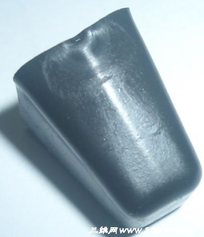

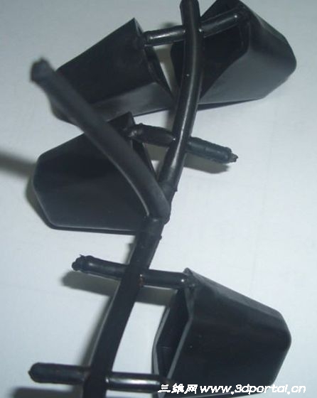

软胶TPR出现流纹是什么原因?浇口宽2MM深1.5MM

改搭接进料。

流道太靠近型腔了

做护耳来进料!

改搭接进料。
( o' ]# a- Q: d0 E  `% N: ~# `& [海地112 发表于 2010-6-20 09:52 http://www.3dportal.cn/discuz/images/common/back.gif
, U3 y7 ]$ k; s
同意!以目前的排位。

适当提高模具温度!做搭接进胶。
