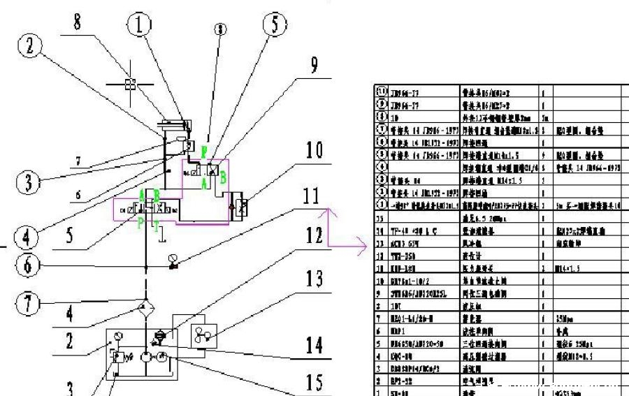

[求助] 不能保压(很急)
发表于 2010-6-19 15:50:09 | 显示全部楼层 |阅读模式 来自: 中国辽宁

发表于 2010-6-19 16:54:30 | 显示全部楼层 来自: 中国山西太原
是不是液控单向阀封不严?% ], F5 U( g& B& Z4 G- f& P
比方说,回油不畅,油口背压较大,打开了液控单向阀,再通过二位换向阀内泄,所以压力一直下降。( [. |# N' v( _) O! d9 p# f& F7 f; A
或者说,油液不干净,卡住阀口什么的

发表于 2010-6-20 08:02:33 | 显示全部楼层 来自: 中国江苏南通
本帖最后由 自流井 于 2010-6-20 08:04 编辑 3 N1 H0 T! T4 K6 e9 ?  Q6 j6 G+ d  `
7 s8 u; V" a# L+ H9 I
未命名.jpg 是不是序号9阀有问题,你查一下

发表于 2010-6-20 19:09:28 | 显示全部楼层 来自: 中国四川成都
检查序号5的3位四通阀“Y”型中位状态可靠否?
发表于 2010-6-20 20:50:02 | 显示全部楼层 来自: 中国浙江杭州
! H9 k- F' X) D' {cdxwg 发表于 2010-6-20 19:09 http://www.3dportal.cn/discuz/images/common/back.gif
采用液压锁的系统换向阀中位机能一般推荐采用Y型的,个人理解采用液控单向阀保压不是很可靠,还是采用平衡阀好一点

发表于 2010-6-21 08:50:12 | 显示全部楼层 来自: 中国河南安阳
楼主看一下9号件事不是在合适的换向位置。
* d& ]; G; D) A3 Q. [7 ?5号件是不是完全复中位或系统的备压是否过高。
' }6 |& h1 ^  A2 W' F( [6 ^) N- R- m% D9 C5 A  Z1 i# n' [' u! F
个人感觉:
, @' v1 T) h$ m& R1、液控单向阀质量为题。
" ^# u- R4 f7 [& z1 J9 C& j9 ~) W  y2、系统的其他问题(如上述等)造成的液控单向阀不可靠。

保压状态下负载的刚度有无变化?
发表于 2010-6-22 09:00:45 | 显示全部楼层 来自: 中国辽宁沈阳
没有到达设定的调整压力时,平衡阀和液控单向阀的工作原理是一样的,只有超过压力才算是+背压用的,所以我觉得这个位置应该是用哪种都可以,而且这是普通的回路,用液压锁我觉得也没什么问题,我的建议由两条
  Q( Q% k9 ^! W$ x* j6 d& d7 g1,Y阀的换向位置是否是中位,看看阀芯是不是需要研磨8 C0 R2 ?& d, g0 p7 b" X
2,液压锁的弹簧是不是卡了,导致液压锁无法实现锁紧
发表于 2010-6-22 10:25:20 | 显示全部楼层 来自: 中国辽宁大连
1# 云在水岸
$ {' ^1 W/ u- A" S2 r! ~液压锁前是否有溢流阀,如果有请调整或更换
