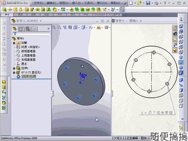

如图沿着圆周阵列的孔,我只要更改孔的数量,工程图中孔的数量能自动改变过来吗?如6xΦ10,当我把孔的阵列数量改成15后,工程图的标注能自动变成15xΦ10吗?在线等。

若同时打开则即时生效,如下图,若不是同时打开,则零件保存后生效!

不需要链接,只要你标的时候使用“孔标注”,而不是“智能尺寸”。

4 O/ N2 M" z$ j. f: O; d1 p5 z可能我在三楼还是没表达清楚,有坛友发消息要源文件,现在把源文件补上来

找到原因了,原来用ISO的孔就可以,用GB的就不行啊。谢谢VIP:随便搞搞了。
