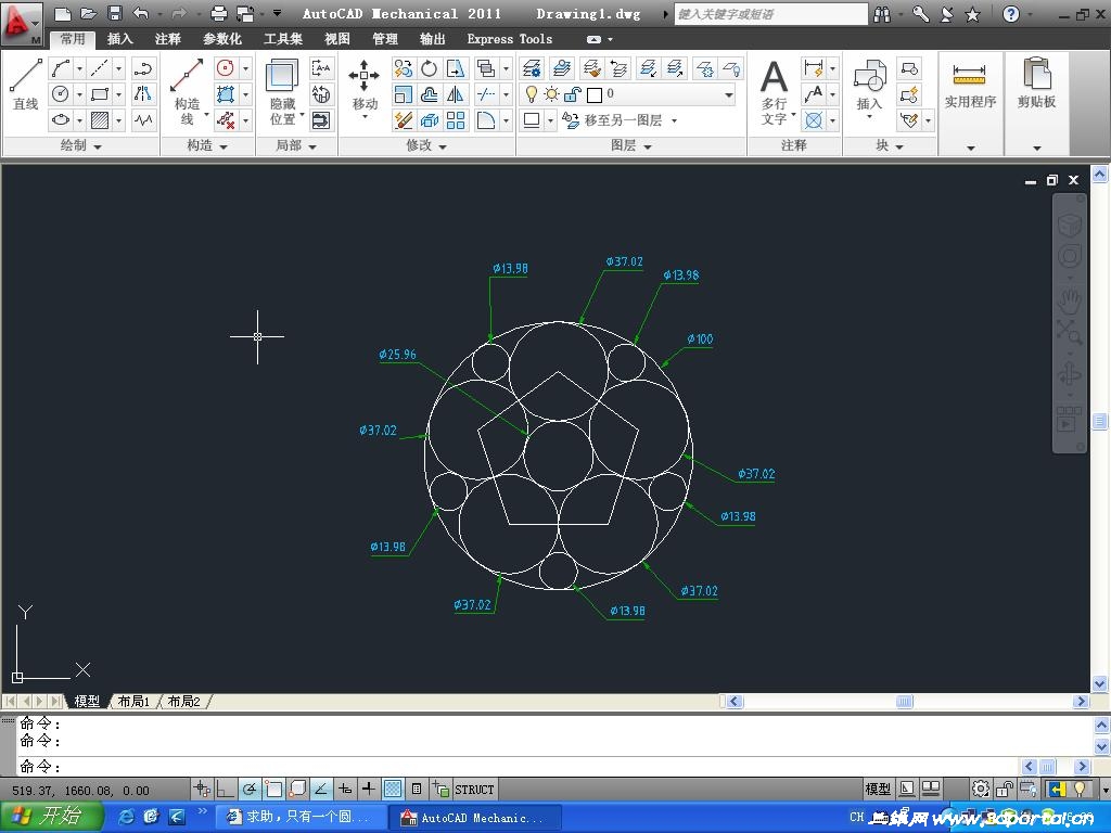

如图要求1 C2 J: F2 G# F$ I! D# A9 ^
未命名.JPG 0 z/ j3 _. n9 @* l, Z
9 H! K* g6 ^# V( m3 t画到这里就不知道怎么画下去了,请教各位高手了

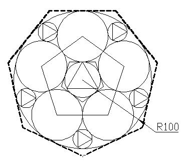

首先绘制任意正五边形,以正五边形的顶点为圆心,以正五边形边长的一半为半径,依次绘制五个圆,再用相切,相切,相切命令依次绘制其他未绘制出的圆,最后也是最关键的一步就是用缩放命令,根据命令行的提示,选择绘出的所有图形,以最内圆的圆心为基点,然后根据命令行的提示,选择参照R,命令行提示指定参照长度时,点取最内圆的圆心和最大圆的圆弧上的任意点,命令行提示指定新的长度时, 输入50,然后回车,就是你想要绘出的结果了。
