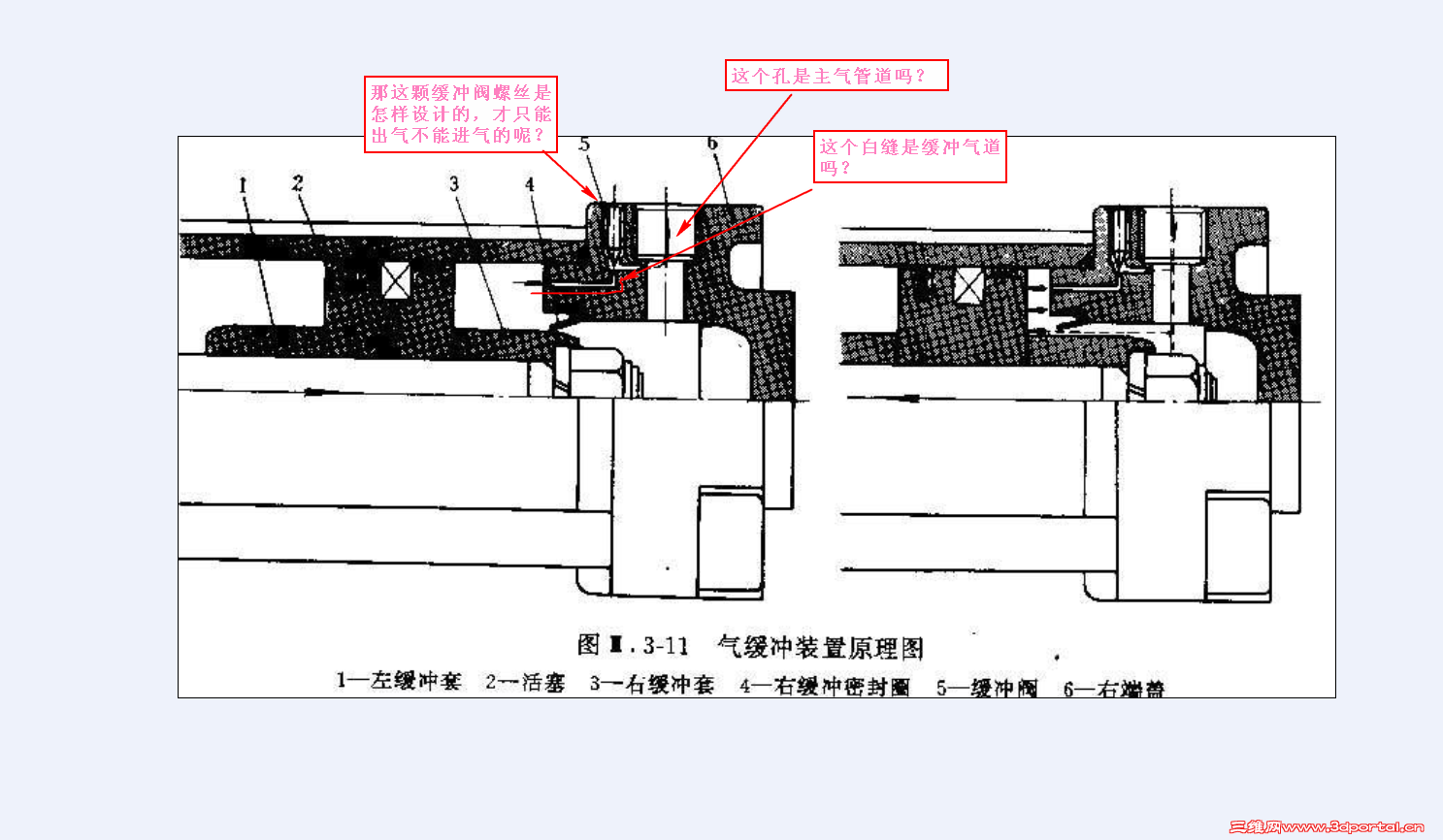

发表于 2011-3-13 18:22:00 | 显示全部楼层 来自: 中国重庆
3# 马尔马拉海
; |/ ^6 v5 ?( n, @0 x) m& \6 k. T0 c: w0 _' X$ K; h/ A( t
顺路学习一下:
" g8 q8 U& \, M- q+ C请老师帮助解释一下,我的问题,如图所示!; r$ K6 }# K. r  ^" {1 H/ l
! V$ ~/ f' b: w* D3 ~
发表于 2011-3-16 13:00:13 | 显示全部楼层 来自: 中国上海
别叫老师,多不好意思,都是三维的朋友,能帮点小忙是我的荣幸。
0 M9 O* k/ H/ W! Z4 ?5 j楼上的朋友观察很细,但还不够细,注意到气缸末端那个像防尘封似地密封圈了吧?
$ x$ X8 i3 X. D* S1 q看到这个,解释原理就简单多了。该种缓冲利用的是阻尼原理,当活塞接近到端部,由于存在一个小的密封气室,而该气室有小的阻尼气孔,令气室中的空气缓慢排除,从而起到减缓活塞硬冲击的作用。
: t4 K5 Q) c7 c1 I9 w( ?螺丝的作用是调节阻尼气道大小,从而起调节缓冲大小的作用。
9 Q: X' Q% S3 V- q; z8 p简单的事,打起字来也不少。
发表于 2011-3-16 16:31:28 | 显示全部楼层 来自: 中国广东深圳
没细看图,缓冲就是快到行程终点时,气流以小孔形式回去

发表于 2013-3-17 12:26:31 | 显示全部楼层 来自: 中国山东滨州
通过节流的方式进行缓冲,末端的密封圈使得活塞杆回程时,气流由阻尼通道回管路,形成阻尼缓冲。
