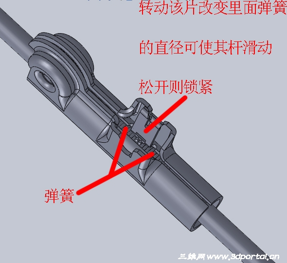

叫什么,可否买到  不能的话有没能替代的东西  谢谢

锁紧机构装置,其应用就象自动弹开的雨伞手柄一样。
# ^/ B  `" f. z1 C4 u+ N
0 o0 \. }+ ^7 v6 ^离合器的一种机构。6 t8 j, y; y' _9 m4 {& K4 n( L
; e) v4 y( y6 [1 Q
一种弹簧离合器,它包括转轴和离合支架,在转轴上套接有弹簧,弹簧的一端固定在离合支架上。弹簧在转轴上的绕向可以是顺时针方向,也可以是逆时针方向,当转轴的转动方向与弹簧的绕向一致时,弹簧随着转轴的旋转进一步绕紧转轴而跟随转轴一起旋转,然后带动离合支架一起旋转;当转轴的转动方向与弹簧的绕向相反时,弹簧随着转轴的旋转更松离转轴,弹簧不随转轴的旋转而转动,离合支架与转轴呈脱离状态,这种弹簧离合器,转轴与离合支架间的正反转离合控制方便,控制结构简单,适宜于离合器的微型化设计,特别适合于微型快关阀中的应用。
发表于 2010-6-20 22:55:44 | 显示全部楼层 来自: 中国辽宁沈阳
图示红线所指及其相关组件就是一个弹簧锁紧机构。而整个图示件的功能好像是一个可以固定在滑杆任意位置和角度的“支承组件”,其左上部显示的圆孔应该是用于穿横杆的。8 v0 p! s2 K1 G5 d- x5 E
市场上,还真是没见过完全相同的件。不过,可实现类似功能的件还是有的,即可滑动的“卡子”。
