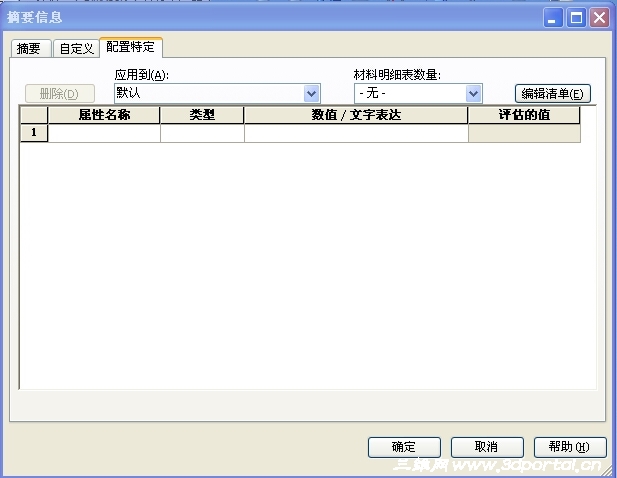

SW升级2010,卸载掉2009,在文件-属性-摘要信息填属性时,本来展开会有“名称、材料、零件号”什么的,现在却空空如也,真的急死我了,恢复系统,还是这样,怎么办啊?跪求各位达人了!(我的截图是网上的,就是没有里面的项目)

编辑清单.jpg 7 K0 z# }' k1 Z/ p
你点一下右上角的编辑清单,看清单里有没有?/ d: Y& V/ f" Z0 b; N; K
如果没有建议参考下面方法试一下(解决乱码跟没有这个文件我认为是一样的,方法来自于网络):
2 W/ o9 Q: R' R3 d' W5 a关于SolidWorks自定义属性项目乱码问题
( p7 J" U2 ^9 E2 b  _- |! X0 X' Y# N/ }0 [8 |: M1 k$ D& T. N- m
    在自定义属性的“编辑清单”进行编辑后,再回到“属性名称”的下拉列表中出现乱码。而一旦乱了码就很难恢复,结果是你将无法在自定义属性的“属性名称”中的下拉列表中选择值。该问题在零件、装配体、工程图中均如此。; D3 X* I, B) d  @, q% d, u7 o
    解决的办法是:找到 properties.txt 文件,通常在SolidWorks安装目录\lang\chinese-simplified\中。打开文件,逐项输入属性名称,注意每项占一行,不加标点符号,保存后退出。
( W: o0 H+ ?  X( q) B- |    回到Solidworks文件(无论零件、装配体或工程图)自定义属性的输入界面,在“属性名称”中的下拉列表中有什么?+ j1 X- g) m7 C8 q) n8 H) M9 ?  [. {
    鉴于上述原因,编辑好 properties.txt 文件后,就不要在“编辑清单”中编辑项目了,否则还会乱码。将该文件的属性设置为“只读”可防止误操作

谢谢各位大哥,我看了那properties.txt文件,很完整的。因为是呆儿机器,怕重装系统没有驱动,还原系统(有28、09安装在内,但DATA,TOOL等文件被我从其他文件夹删除),接连安装两次,都是同样情况;唉,想了个办法,恢复系统,装08,然后10,果然OK)估计是SW系统安装不是很周密,或者注册表没有清理之类,但新的问题诞生了,调用TOOL时(螺栓、螺母)“D:\**文件不是你想要的文件夹。。。”我又傻眼了,这是什么原因啊?本来就很菜的我,成了热锅炒蚂蚁,谁能回答我啊?
