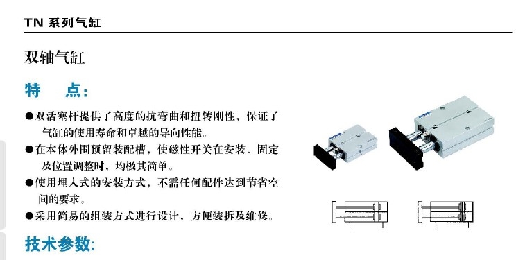

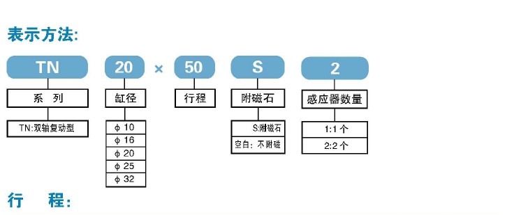

我说的限位就是。。。如果说行程是50的气缸。我就要它到40的时候就可以了。。就这时候的“限位开关”- ]5 j+ n) ?+ C, d' D2 x/ D
我对于气缸不是很了解。。。最近工装上面要用到一个双轴气缸。。。查看相关气缸资料看上面都有附磁石、和感应器什么的。。那是不是就是关于限位开关的部件啊?是不是限位开关就是磁性开关啊。。。
发表于 2010-6-20 18:31:34 | 显示全部楼层 来自: 中国辽宁营口
是,就是一个感应器装在气缸的表面,通过调节感应器的位置,来控制气缸的行程
