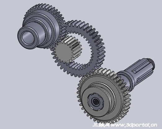

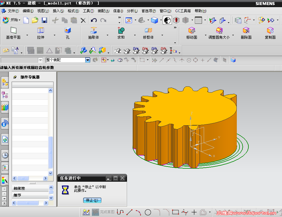

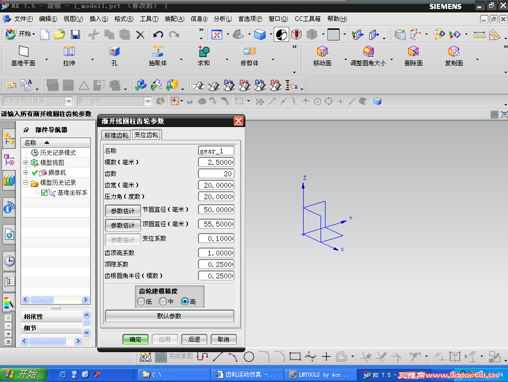

6 @4 g6 _! G: C0 g. U2 a# g  f     其实我对UG一样着迷,尽管我已经不是一名车工,但实在是喜欢画图,尤其像SW和UG以及CAD这样出色的制图软体,其实这根CA6163机床的走刀箱I轴是用UG绘制而成的,绘制完成后可用SW读入再存成SW格式,在UG中以轴端面为做图面,绘制截面,再拉伸,然后布尔运算,然后再阵列,就得到了花键轴,朋友们可以试试,用UG和CAD是可以很好配合SW的。8 z3 b$ f5 P& S
     再有就是UG7.5集成了齿轮自动绘制功能,您只要给齐了齿轮参数他就为您自动绘制成齿轮,很方便。

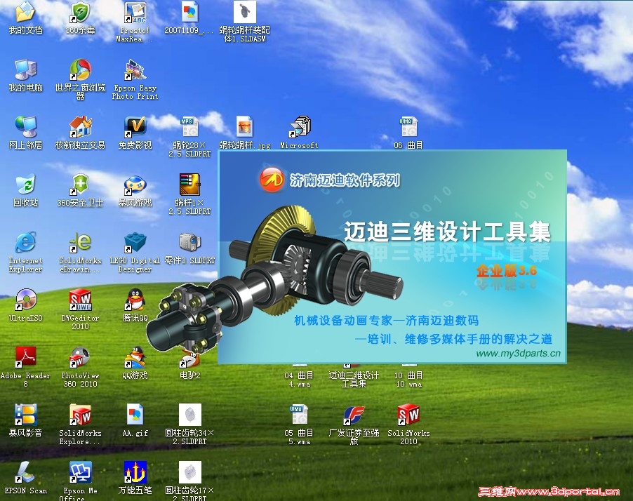

您可以下载一个迈迪3.62,是最新版的,支持蜗轮蜗杆的制做,虽然是一个非正式版但一样用得很好,并且很容易就能找到。
