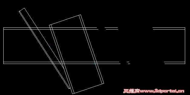

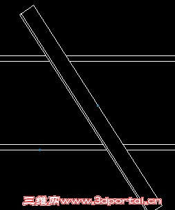

用AutoCAD Mechanical 插入标准件的时候,后来插入的标准件总是吧先插入的标准件给覆盖了,并且把后来插入的标准件移走之后,先插如的标准件就被覆盖的部分就会出现一个缺口?不知道是为什么? 122.jpg    123.jpg

CAXA对块有“消隐”功能,CAD是不是也一样?

就是消隐的原因,出现被消隐的零件点击一下他的节点就可以恢复了

不恢复,我试了 是完全被打断了 4# luo_313

用增强删除试试,

工具,选顼中设置

辅助---选项中应该有设置

选项里有个设置“隐藏下面的物体”之类的项,默认是选中的,取消勾选就行了
