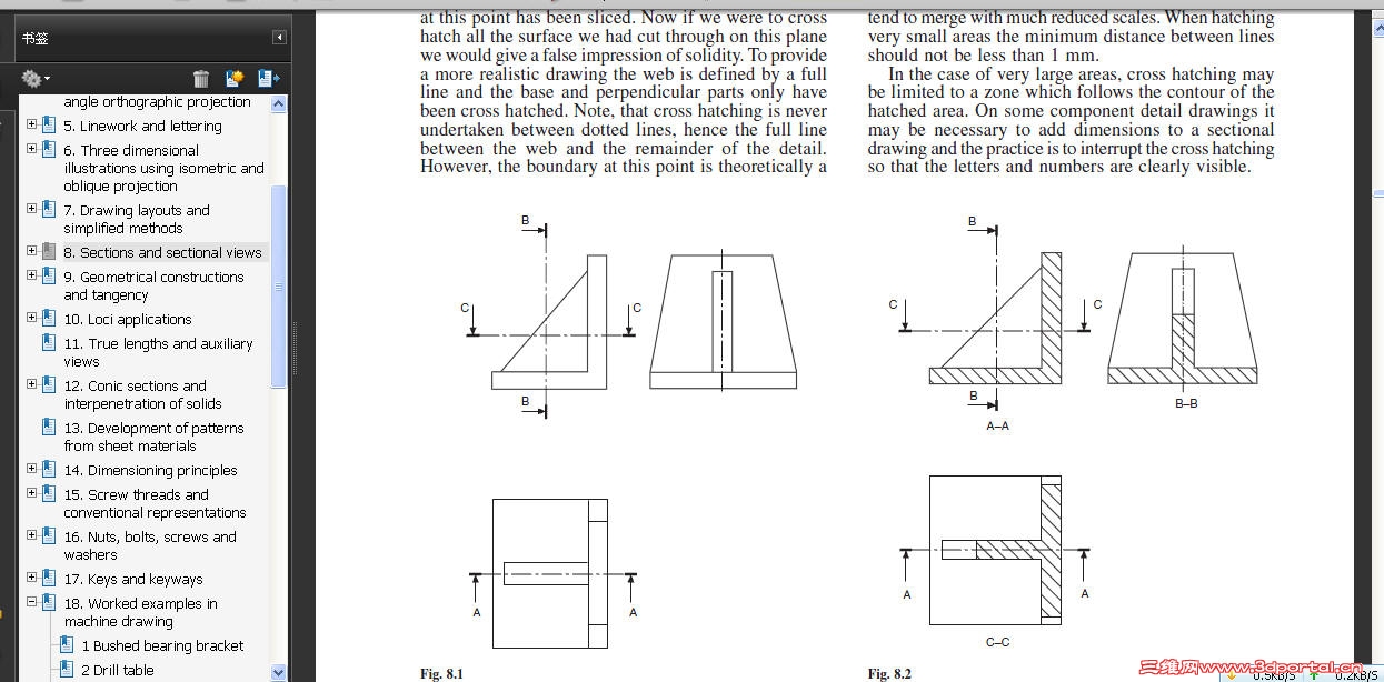

[讨论] 有哪些国家规定工程图中筋板不剖?
发表于 2010-6-21 07:47:12 | 显示全部楼层 |阅读模式 来自: 中国北京
不论ProE还是Solidworks,工程图中默认的剖面图中,筋板都打剖面线,是不是欧美的图纸规定加剖面线?那咱们国家的规定从哪里来的?是不是跟前苏联一样?

发表于 2010-6-28 17:12:12 | 显示全部楼层 来自: 中国上海
在机械制图中规定筋板不剖
发表于 2010-6-28 20:14:53 | 显示全部楼层 来自: 中国上海
- i4 o9 q4 B5 ^+ Z# K# L+ I, X( [# c: J5 h+ E
楼主,“我也没有看过相关资料,根据常识猜测一下。”就认为加强筋板不剖了?
: r9 b1 Q" S' f3 [' y( A8 W欧美国家的图纸规定你了解吗?
0 k: _" D7 v- T! F" ]: y$ h- R! L/ W请看附图
* O& x1 N: K  r. P& F Snap1.jpg

 楼主| 发表于 2010-6-29 20:53:25 | 显示全部楼层 来自: 中国天津
十分感谢renyuemling2001同志提供的资料!!
* H5 r8 O* p$ D% ~能否将您的资料上传共享下!先谢谢啦!, t2 x9 a5 B: E
: D: G5 A- s" W* D
我说猜测,是因为ProE和Solidworks的默认设置,在筋板位置都打阴影线,如果美国国标不打阴影线的话,这个现象怎样解释呢?6 w/ q6 f  `( n3 d$ |9 c. C
