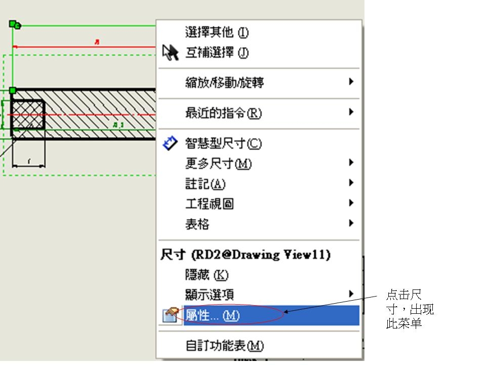

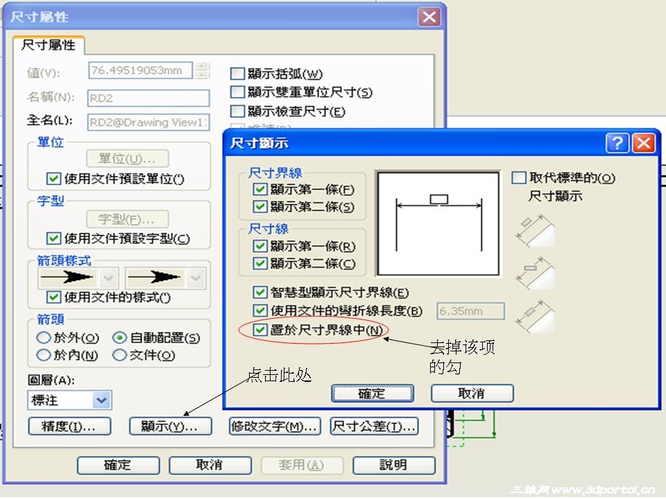

[已解决] 尺寸怎样可以不居中?
发表于 2010-6-21 08:15:31 | 显示全部楼层 |阅读模式 来自: 中国江苏泰州
发表于 2010-6-21 08:32:16 | 显示全部楼层 来自: 中国广东深圳
