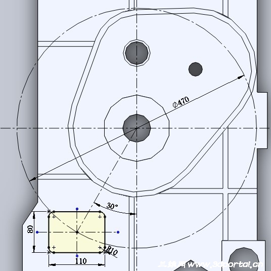

请交大家几个难题,先答谢能帮忙的朋友+ F1 S! G  P( X# D4 N( Y
1、如下图我的设计意图是图中φ470的那个虚线成30度角角建立的长110宽80的拉伸切除的特征的方框,这是设计意图,因为我还要围绕φ470的虚线建立别的特征,但问题是在工程图中如果没有φ470的虚线线路显示的话很难让人家看出尺寸的结构,除了强制让φ470的草图显示还有别的办法能在工程图中显示出以围绕φ470所做的特征吗?目的是要在工程图中能显示出那个30度角和φ470的虚线。
) t4 c6 q1 u/ \  i 1.jpg
1 W) n8 \+ M5 k8 S3 S5 H2、装配体工程图论坛中很少讲到,不知是否大家还没用到?装配体工程图的爆炸图还好做,关键是装配体工程图我们还要在工程图中标注出装配时的尺寸关系,一个工人可以按装配图组织按尺寸装配,品检还到装配图来检验尺寸不是,问题是大家在装配图中是如何标注尺寸的???

不知道有没有理解对楼主的意思:
7 `3 ~/ |! F2 z问题1:在SW的工程图中“草图功能”基本都还是可以用的(和建模状态下一样),你完全可以自己画制你需要的元素;没必要显示草图(指你用于建模的草图);当然你在建模时就单独用一张草图来绘制这个直径470的圆,再在工程图中显示那也是可以的。8 s2 d9 K1 t) E2 h" X3 n
问题2:这个和SW没有关系,常规做法爆炸图只是给各户及“外行”用的,车间装配还是用二维的图纸,这样这个就不成问题了。

感谢两位的回复,问题1、我以前还不知道表达自己设计意图的虚线是要自己在工程图里面画的。5 m1 a4 X# S' U7 N& u; _' f- @
问题2、我现在的关键问题就是装配的尺寸是手动标的,颜色是灰的那种,不能驱动的尺寸,大家表示装配位置都是手动标的吗

5 O; e! X: X9 h这个完全依据你自己的习惯,个人认为软件只是代替了那支“铅笔”和“橡皮”。2 T" y& w2 n' }+ @2 b
关于装配体尺寸,建议楼主先学习一下SW自带的教程。
